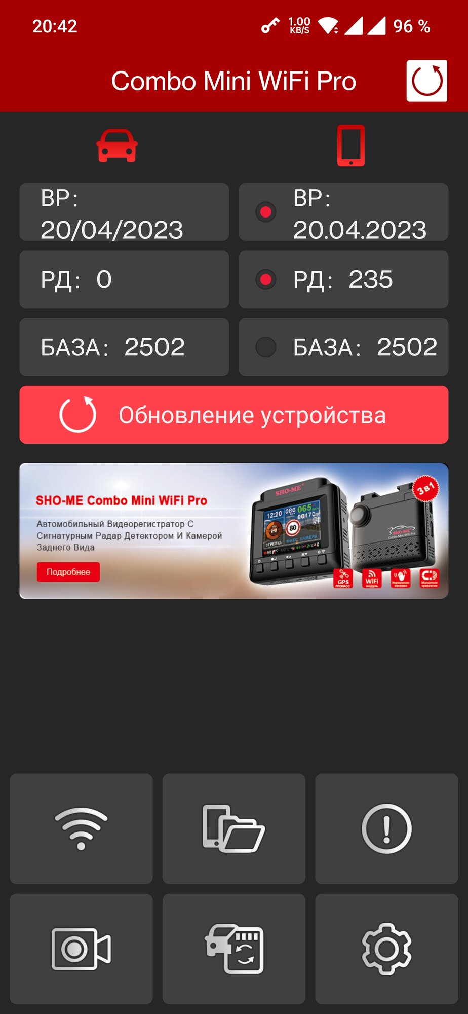

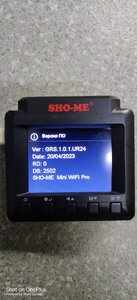

Добрый день.
Прошу помочь с проблемой.
Имеется Комбик Mini WiFi Pro. Приложение Sho-Me WiFi Connect не видит устройство, видит только если выбрать WiFi Duo.
Пробовал обновить через флэшку, обновления встали, но особо ничего не изменилось. В сведениях радарной части стоит 0.

Добрый день.
Если ваше устройство Combo Mini WiFi Pro имеет версию прошивки, то запишите на карту прошивку по ссылке ниже и обновите ее через SD-карту памяти.
https://sho-me.ru/media/amk/downloa...me-combo-mini-wifi-pro(from_duo)-firmware.zip
Процедура обновления описана здесь

и так у кого не обновляется через приложение, надо установить более раннию версию 1.1.4

Актуальная версия приложения Sho-me WiFi Connect для Андроида это 1.2.0 (с декабря 2022)

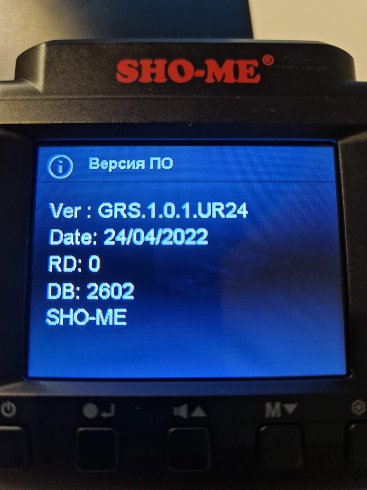

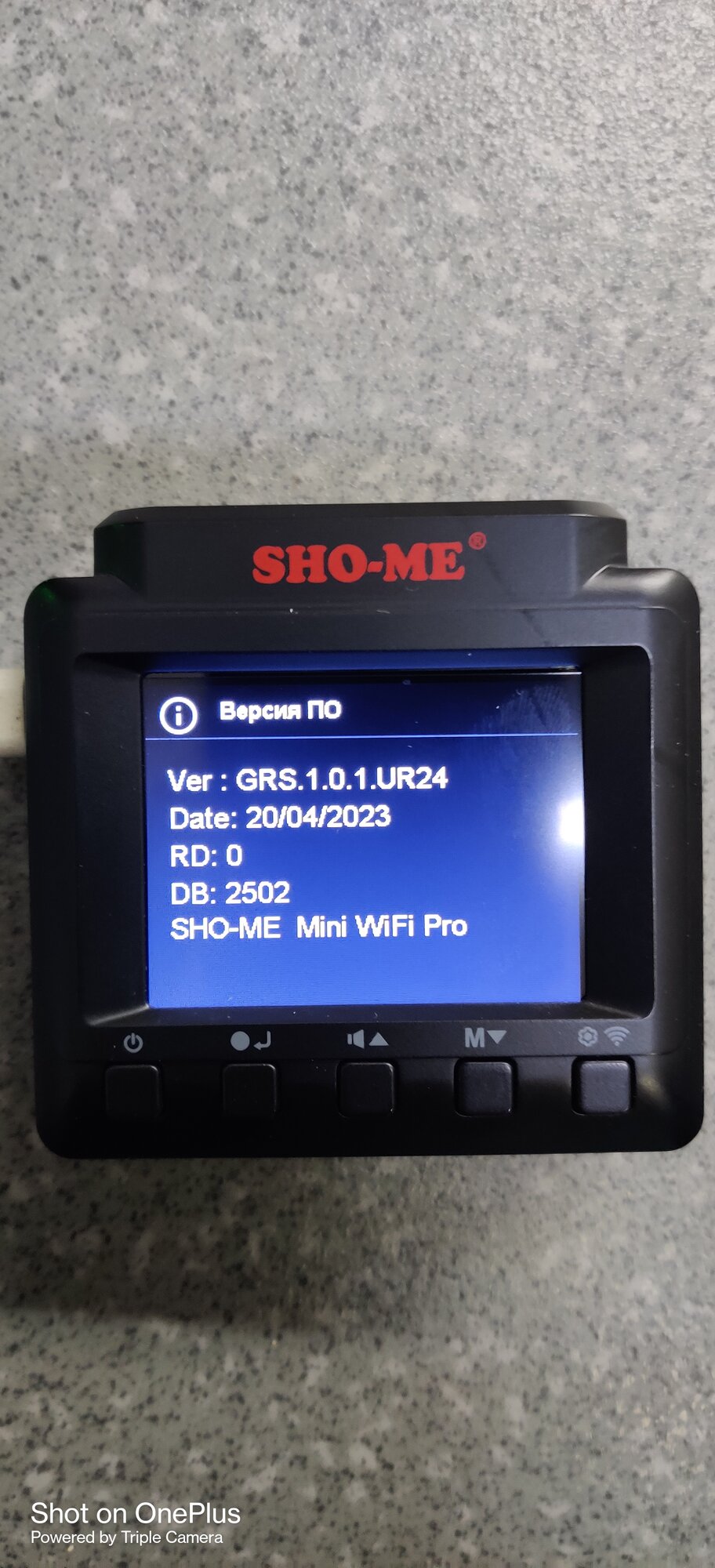

Где скачать программу Sho-me WiFi Connect версии 1.1.4 ,не могу радарную базу обновить.Хочу попробовать через прогу.РД слетела.стоит 0.Базы и прошивка обновляются как с карты так и с приложения.а рд никак не хочет.Может кто что подскажет.
2 663
Пока аппарат не подключен к 12В - RD и будет 0.

Пытаюсь поставить новую радарную часть 240, с карты памяти не форматируя карту путем добавления трех файлов в корень карты,при подачи 12в аппарат зависает,через какое то время включается и опять зависает и так по кругу.После извлечения карты памяти все нормально,пробовал другие фалы обновления rdfw,rdfwb,rdfwd,также виснет.Может кто сталкивался с данной проблемой.
2 663
@Biork, есть вероятность, что прошивка внутри процессора РД-модуля повреждена. И теперь её восстановить можно только программатором, в условиях СЦ.
