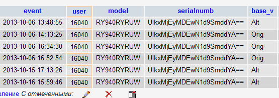

Текущие данные по РД, числящемуся за пользователем @Strannik:
Модель: RY940RYRUW Озвучка: Orig Версия базы: Alt
В настоящий момент той же моделью с теми же настройками озвучки и базы пользуются 393 человека. Жалоб на
голос с самого включения говорил обрывками иной раз казалось что просто на иностранном
как-то не наблюдается...
с оповещением камер-радаров по координатам вообще не сходилось и на трассе периодически сообщал о несуществующих стационарных радарах, слушать было невыносимо
Лог обновлений этого РД:
Очень странно было ожидать какого-то другого результата, заливая оригинальную базу.
Соответственно, рекомендации.
Прочитать, впридачу, тему FAQ по РД Conqueror, убедиться, что настройки (2-я строка) не успели в очередной раз измениться, обновить РД, выполнить сброс, как указано в FAQ.
В случае, если проблемы остались, попробовать обратиться за консультацией к JohnLord, как к человеку, более всех знакомому с нюансами этой модели.
