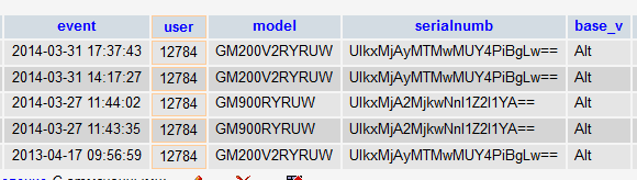

@Passerby вот что написано на персональной странице на рдапдейте
Модель:
GM200V2RYRUW
Серийный №:
RY12021301F8> `/

@Passerby у 258 версия тоже GM900RYRUW, то есть тот же RYRU
щас ещё проблема с 740 появилась. не хочет обновляться. за неделю 2 раза пробовали. щас третий пробуем. не обновляется на персональной странице запись о последнем обновлении. так и висит информация, что
Подписка на базу до:
2013-04-08 15:15:15Подписка на прошивку до:
2013-04-08 15:15:15
Что это может значить? раньше же обновлялся нормально. а щас такое ощущение, что китайские базы заливает. голос поменялся и камеры некоторые пропали, причём старые камеры, которые давно висят. а некоторые из новых (январских) есть.[DOUBLEPOST=1396273401,1396273370][/DOUBLEPOST]@Raver я разницы в менюшках не увидел.
Прохожий
12 519
У пользователя Docent_013 в настоящий момент не зарегистрировано ни одного устройства, в истории - 3 различных 258-х, 740-го нет и не было.[DOUBLEPOST=1396274330][/DOUBLEPOST]
