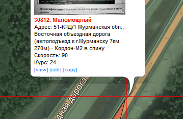

Подскажите, не определяются по координатам GPS следующие Кордоны
SpeedCamOnLine.ru | Rus | 30256. Маломощный
SpeedCamOnLine.ru | Rus | 30812. Маломощный
В чем может быть проблема?

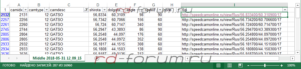

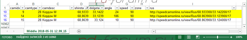

@Mr_Green51, для полной уверенности - выборка из начинки версии Middle взятой только что непосредственно на сервере:
Дабы не набирать руками - ссылки, выделенные цветом, в том же порядке:
speedcamonline.ru/view/Rus/68.933300/33.142200/17
speedcamonline.ru/view/Rus/68.863900/33.123900/17
Скорость и курс можно сверить, нажав на значок соответствующей камеры:
Единственный комментарий, который на фоне этого приходит в голову: у GPS модуля детектора - проблемы с определением текущих координат...
Впрочем, есть ещё вторая версия - в меню отключено оповещение на Кордоны.

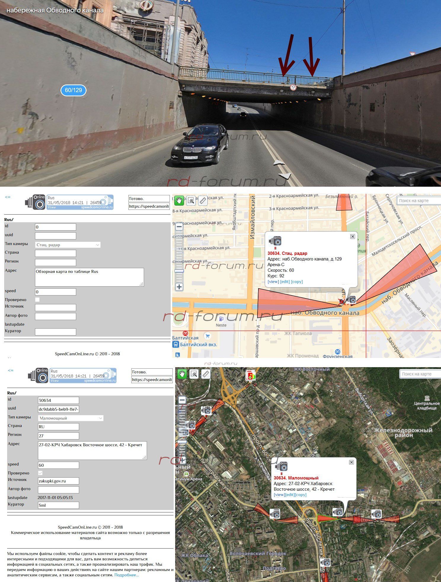

Спасибо за ваш труд.Живу и катаюсь в Питере. Некоторое время обкатываю Вашу замечательную базу по мотивам speedcamonline.ru
Обнаружил досадный баг, связанный с дублями ID радаров на speedcamonline.ru.
Как видно Вам из служебных логов, я закачал в радар вашу версию спидкамовской базы (FULL).
В этой базе (спидкамонлайнру) дублируются ID некоторых радаров. Из-за этого, наверное, при конвертации в базу, удобоваримую для СтритСторм, могли возникнуть накладки и некоторые радары не попали в базу. Это лишь мое предположение. А подтверждение на скрине ниже.
По факту, когда проезжаю со СтритСтормом (с вашей базой из .space) такой радар, оповещение GPS-частью не подается - потому что один из двух одинаковых ID не попал в результирующую базу для СтритСторма.
А в скачиваемой с сайта спидкамонлайнру базе (например, ну, взять базу в формате Ситигид 7.7) - присутствуют оба ID. Повторюсь, такое ощущение, что в наш радар СтритСторм- попадает только один ID из таких дублей. Наверное, чистка дублей это часть "оптимизации", о которой говорится на сайте альтернативных обновлений.
И таких радаров - по региону, где я езжу (С-З), довольно много, как мне кажется.
Можно написать соответствующий скрипт, который обработает базу спидкамонлайна, найдет в них одинаковые ID радаров и выведет их список. Для интересу. Чтобы знать, сколько еще могло полезного пропасть при оптимизации.
UPD: Удовлетворил интерес. Одинаковых ID нашлось 10 пар. Может, еще где-то собака зарыта... Буду искать...
Прилагаю коллаж 3 в 1м скрине.
1. Яндекс-Панорамы. Радары работают, STR-9000BT на прошивке производителя с обновлениями его же - этот радар видит GPS-ной частью и, естественно, радарной. После обновления базы (FULL) на .space - GPS-часть радар не видит. Причина изложена в этом же посте, чуть выше.
2. Скрин карты c ID проблемного радара в Питере. Кликаем view и...
3. ... и попадаем в Хабаровский край, на радар с таким же ID.

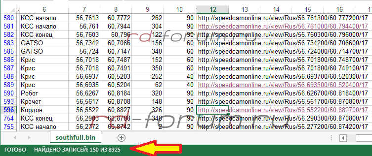

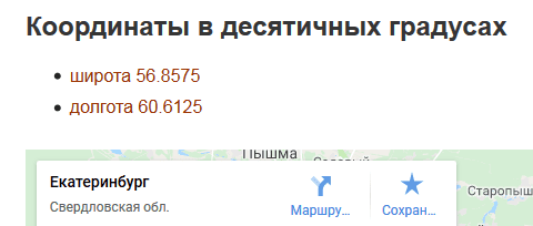

Базы юг, кстати, не кажут никаких радаров в нашей области и городе, если от них не исходит сигнал, хотя территориально (судя по инфе сайта) как бы должны. Интересно, отчего это так?
Интересно - кому? И "не кажут" - кому?
Объектов между 56-57 градусов по широте и 60-61 градус по долготе в том самом юге:
И, пожалуй, это последний комментарий по поводу подобных заявлений. Дальше - сразу пишите вот сюда.
