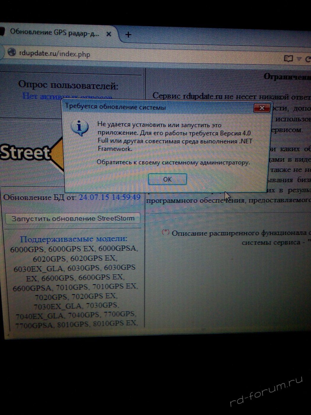

попытался обновиться вчера, не получается.требует какоето обновления,прошил с оф сайта- все нормально.что это значит?
Скриншот сделайте или напишите полный текст "ошибки".
Прохожий
12 620
не получается.требует какоето обновления, ... что это значит?
Это значит, что тому, кто требует, чего-то не хватает.
Если опишите подробно - можно будет сказать, кому, чего, почему и что с этим делать...

Kungoo
Запускают обновление стритшторм и получаю табличку,что с этим делать не знаю.в начале месяца обновлялся без проблем.кстати инспектора 9000 обновил без проблем.

Прохожий
12 620
https://www.microsoft.com/ru-ru/download/details.aspx?id=17718
Да, изменилась версия "обновлялки".
P.S. Судя по всему - компьютер под ХР, на Win7 и выше этот набор по умолчанию устанавливается.[DOUBLEPOST=1437813033,1437812654][/DOUBLEPOST]@radiovidic, еще нюанс - теперь для 7020GPS ЕХ галку нужно ставить ДО подключения прибора к компьютеру...
