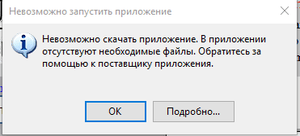

Машина в домене,
Куда копать?
Скорее всего, в сторону домен-админа, чтобы разрешил запуск неизвестных ему программ...
P.S. Для Signature G1000 / G-x00 STR - из соображений совместимости с ХР нужен .NET Framework 3.5 а не 4.0..
@waycat, скорее, 3.5 если и не был активен (win8, win10) - подтянулся и подключился, как и было задумано...

Что то у меня никак не получается.

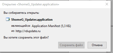

После выбора баз появляется
Сохраняю файл. Запускаю и получаю вот это
Win 10 64 bit

Спасибо, обновил базу из под IE Windows 7 x64.

@koreslava было тоже самое (винда 10 на нетбуке) , установил последний эксплорар, и пошло все по маслу.

Всем спасибо!
С Вашей помощью и немножко с помощью Edge все получилось.
