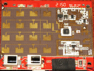

Именно "еву" - нет. Но разбирал, РД-модуль в нём такой же, как в icon'ах, а с оным ездил. Фото платы его РД-модуля приводил в теме сравнений... А, оказывается, и нет. Странно. Тогда сейчас его приведу:
По чувствительности он уступает "F5LV"/"Nova", а в них РД-модуль такой же, как в их чистом РД модели "One" (и фото этого модуля есть тут в первом спойлере).
А этот "One" вполне себе неплох. Те недавние сравнительные тесты с сочей-про, где "One" чувствительнее сочи - полагаю, не результат случая, а закономерность, при одном условии - участвовавший в том тесте соча-про был без микросхемы LNA, вместо которой 1 транзистор в качестве усилителя.
