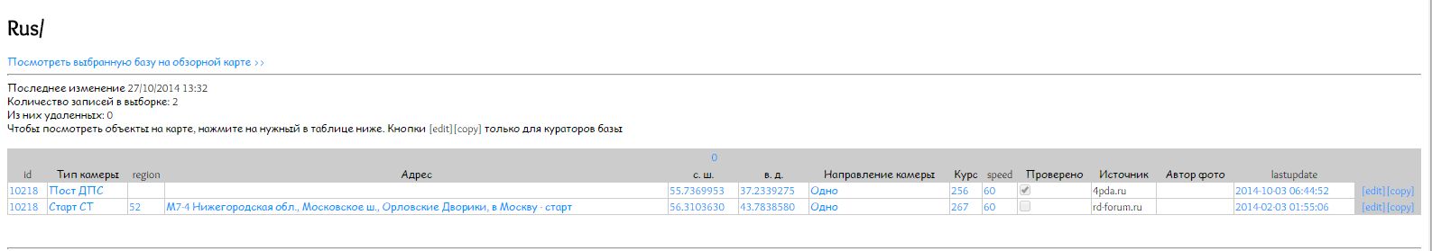

Вот что обнаружил. Открываю базу Rus и выбираю там камеру 10218 Старт СТ, расположенную на Московском шоссе в Нижнем Новгороде. Но если щелкнуть на view, чтобы посмотреть детали, то открывается пост ДПС на Рублево-Успенском шоссе в Москве. Что за ерунда?
Наверное потому, что их две получилось таких:)
А зачем Старт то нужен? Все равно в выгрузку не идет. Просто у ДПС стоит галка Проверено, а у Старта снята. Вот на ДПС и выкидывает. Хотя двух одинаковых номеров в базе в принципе не должно быть.
Так я ж не против. Надо @gaf стучать срочно, как я понимаю:) Дублей быть не должно, даже если в выборках их номера не учитываются приборами-это не правильно.

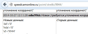

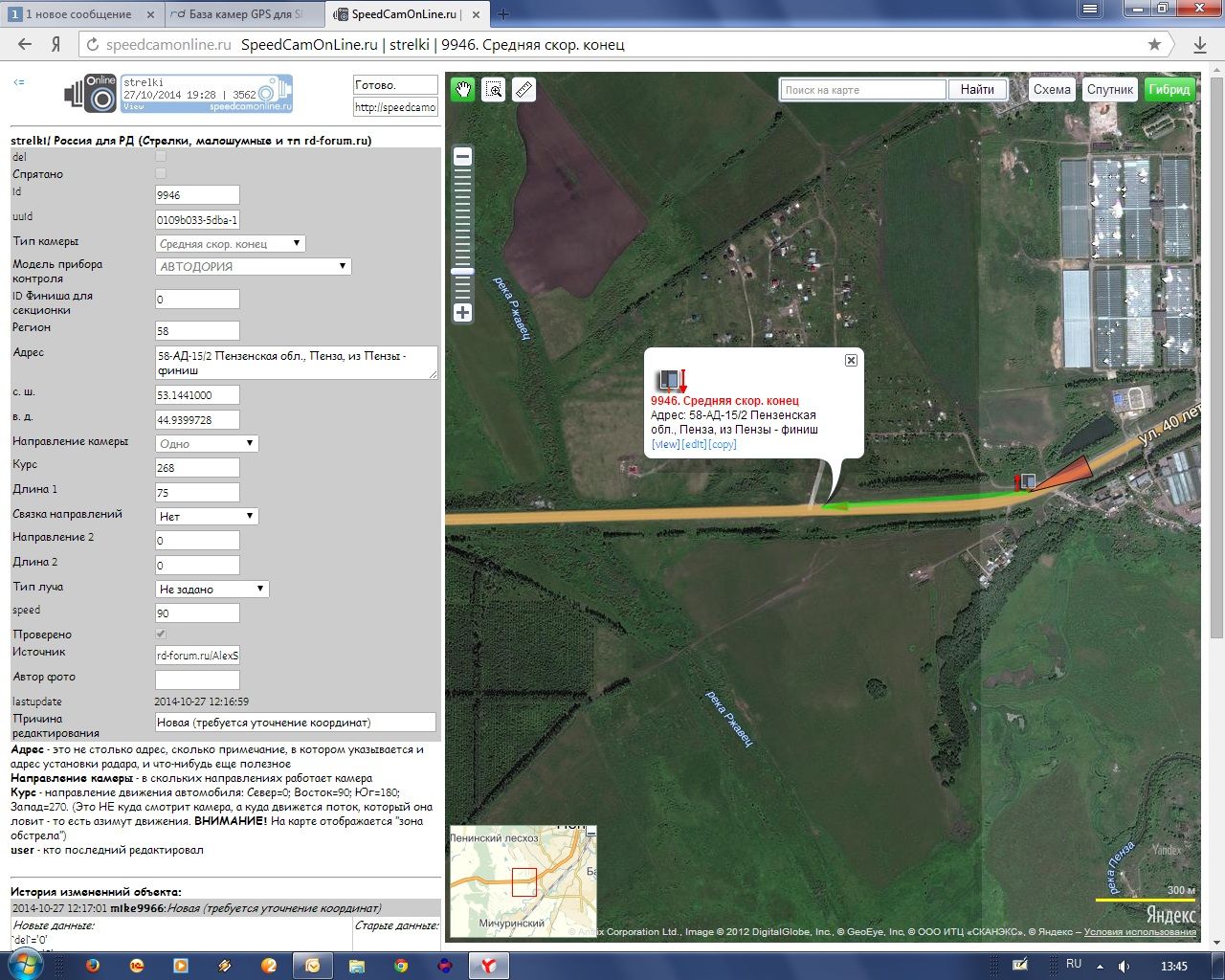

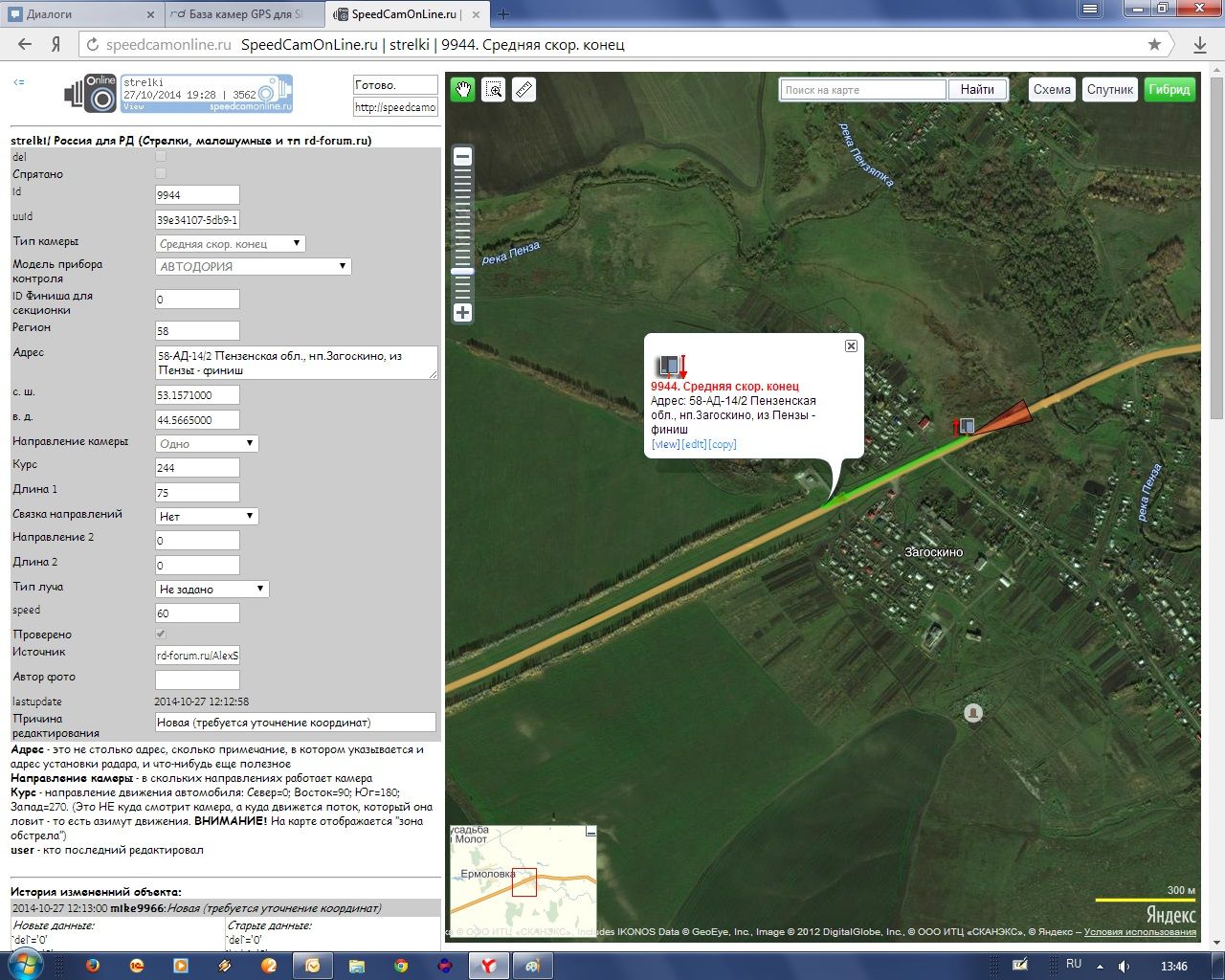

Добрый день! Хочу Вам сообщить двух участках дороги Пенза - Тамбов, где не работает оповещение антирадара sho-me g800 str на камеры контроля средней скорости, антирадар был прошит под типы распознания камер, следовательно просто нет меток по GPS, первый комплекс камер находится непосредственно перед выездом на трассу Пенза - Тамбов, второй комплекс начинается с 36 км трассы Пенза - Тамбов.
Id камер 9944,9945,9946,9947

да! скачаны с сайта sho-me от 20 октября 214 года[DOUBLEPOST=1414493467,1414492993][/DOUBLEPOST]
Ну тогда еще сообщите, каким образом данные по этим точкам должны были оказаться у вас в детекторе...
извините, может что не понял, но нашел камеры вот так
