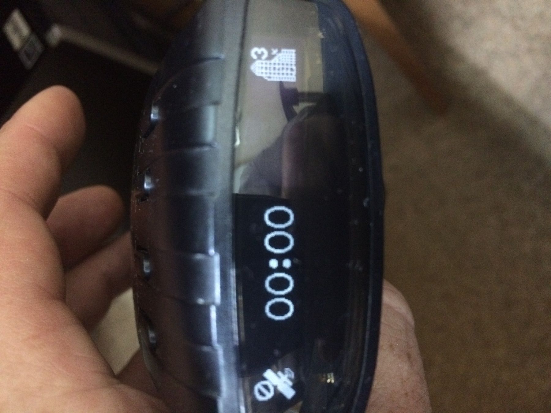

Igorel57
16.10.2014
Орел
Street storm 9900ex
MB W212
Радар купил неделю назад, все работало, но теперь тока часы, куда копать? РД SS 9900ex
516 182
