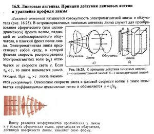

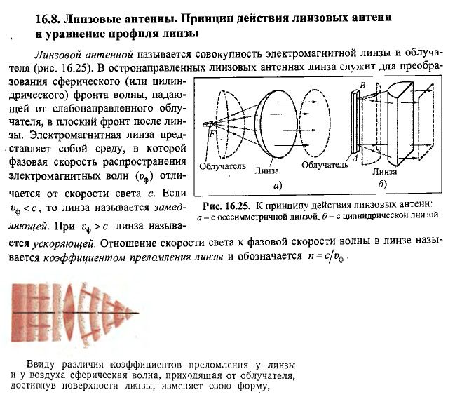

Вот компиляция из нескольких учебников. Там правда больше рассматривают излучающие рупорно-линзовые антенны. В РД, наоборот, приемная, и линза стоит наоборот (как на цветном рисунке)
Установленная на Sho-me 685 линза соответствует по размерам теоретически рассчитанной по учебнику. При экспериментах на столе, субъективно добавляет стабильности к приему и сужает ДН.

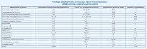

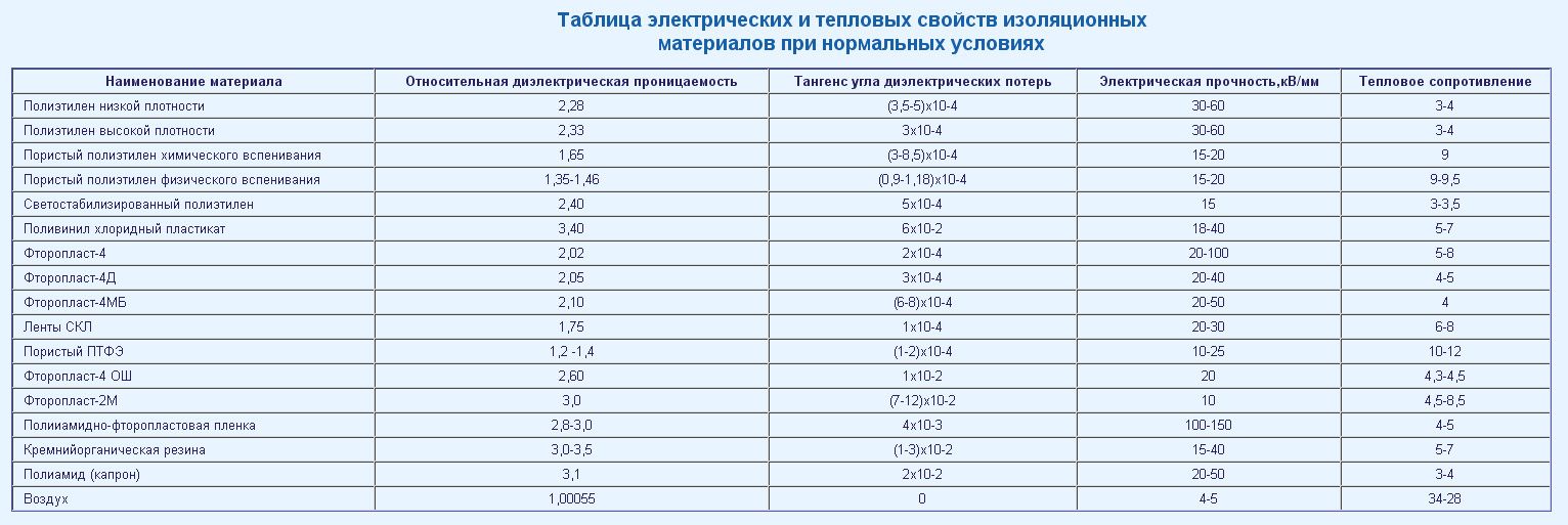

Достаточно чтобы диэлектрическая проницаемость материала линзы отличалась от от диэлектрической проницаемости воздуха, тогда линза будет работать. Дальше надо экспериментировать. Получится сделать линзу на увеличенный рупор - проведу эксперимент и сделаю видео.
