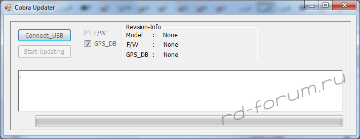

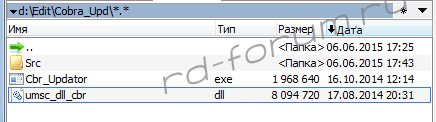

Обновлялка, так же, как у SS, состоит из двух файлов:
По внешнему виду - не близнецы, конечно, но весьма друг на друга похожи:

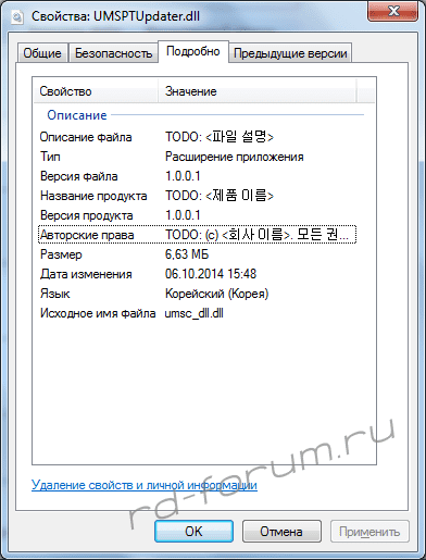

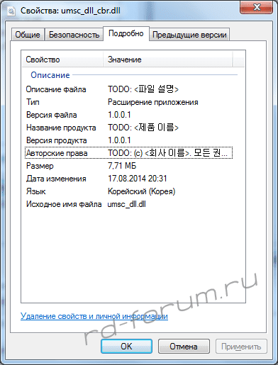

Хммм, ну, да, не близнецы, но родные братья, снова сказали мужики, посмотрев на
свойства dll-файлов (фактически - драйверов), слева - кобра, справа - SS:

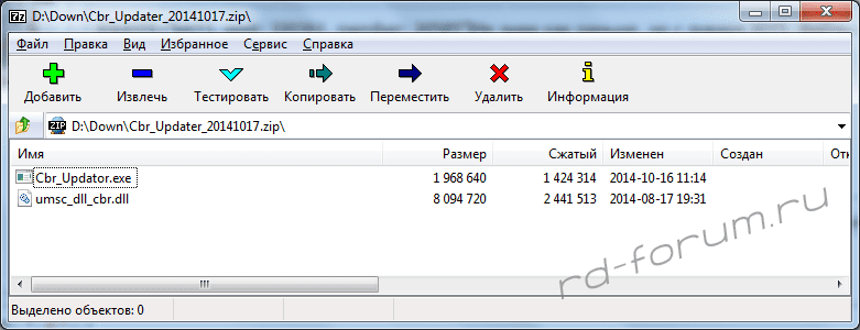

Тоже не знаю. Ни как раньше, ни как с января. Сегодня по указанной ссылке пришел архив: Cbr_Updater_20141017.zip
Внутри:
Выводы сами сделаете?

Я кинул новый файл. Ссылку обновили.

Вы сейчас о чём? Я показал то, что сегодня приходит по ссылке, которую дал @Falcon . Можете самостоятельно скачать и посмотреть на имя архива и даты файлов в нем.
Или у Вас какое-то другое место для закачки обновлений?
И, в общем-то, мне абсолютно непринципиально, как часто обновляются данные для приборов, которыми я не пользуюсь и не буду. Суть-то была именно в том, что подтвердилась версия происхождения этих двух моделей кобры - та же ферма, что и для всего зоопарка моделей РД Стритшторма...[DOUBLEPOST=1433614252,1433610991][/DOUBLEPOST]@kit13, по Вашему образцу: Cbr_Updater_20150602.zip - через полчасика дам анализ изменений относительно октябрьского варианта. Ссылку уж тогда дайте тут народу, откуда "правильные" варианты брать...[DOUBLEPOST=1433619529][/DOUBLEPOST]Хм, а это уже интересно...

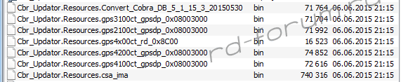

Было:
upload_2015-6-6_18-21-53-png.18169
Стало:
Причём, интересно не добавившимися прошивками для пары новых моделей 2100 \ 3100, и не изменениями в прошивках для 4100 \ 4200, а файликом Cbr_Updator.Resources.gps4x00ct_rd_0x8C00.bin в имени которого четко видно, что относится он к моделям 4100 \ 4200.
Ви таки спросите почему? И я вам таки отвечу... (с)
Помните версию:
... на HSP платформе
Так вот... В наборах данных, которые выдает SS при обновлениях своих зверушек, есть один-единственный файлик, который по целому ряду признаков является аналогом этого.
И тот и другой, кстати, заканчиваются вот такой строчкой (для тех, кто еще сомневается в происхождении этих кобр):
Так вот... Называется этот файлик у SS - str9750twin_rd_0x8c00.bin
То есть, с вероятностью 99,99% зверек является ближайшим родственником топового 9750 (ESP платформа), просто с менее распальцованным корпусом и дисплеем. Что, кстати, косвенно подтверждается фразой:
