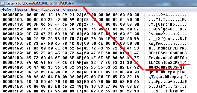

После отмашки - означает сейчас. Для этой разновидности сервис вообще прошивку не выдавал, 1010GM360RYRU - на нем отсутствует как класс. Это хвосты попыток обновления на оффсервисе.

А вообще - их две разновидности:
GOLDMARS GT-9RYRU соответствует GM360RYRU
GOLDMARS GT-9RYRU_104D => GM104DRYRU
Может попробовать с оф сначала обновить?
Попробуйте, как это сейчас себя будет вести. На самом деле, немного ошибся, когда писал:
Если также будут глюки - настрою выдачу другой, "неродной" версии прошивки, на которую жалоб не поступало.

При обновлении с http://goldmars.gpscamera.org/ выдало ошибку 1001, теперь прога диагностики не вяжется https://yadi.sk/i/4tZIX08LZ7ksu и не обновляется https://yadi.sk/i/7K9WxDZTZ7nCS[DOUBLEPOST=1407244040,1407241716][/DOUBLEPOST]Удалось прошиться с зеркала, обновил еще раз рез тот же, как тут

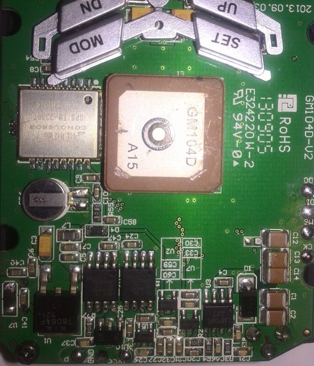

радар GT-9
подскажите пожалуйста какой резистор удалить чтобы громкость гейгера увеличить , а то тетку слышно а гейгер очень тихо
буду благодарен.
