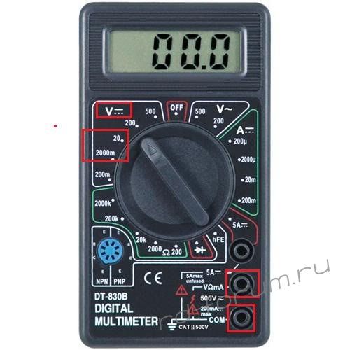

А можно поподробней-как и что сделать мультиметром... А то не слишком в этом силен...
Заранее спасибо.
черный провод включен в COM (нижнее гнездо), красный в V mA, над нимю
1. включи мультиметр в режим проверки напряжения в 20V (колесо 11часов)
красным проводом прикасаешься к контакту плюс на внешнем блоке, черным к контакту минус на внешнем блоке (по цветам вроде должно быть тоже одинаково). Мультиметр должен показать около 12V. Если не показывает - ищи где порван провод от питания авто к питанию внешнего блока радар детектора. Если 12V то пункт #2.
Тут тебе придется снимать бампер по любому.
2. включи мультиметр в режим 200mA (колесо на 4часа). Отсоединие один из контактов на внешнем блоке (второй провод остается замкнутым) радар детектора - например плюс (альтернатива вклиниться и отсоединить один провод питания внешнего блока там где берешь питание, чтобы не снимать бампер). Далее втыкаешь мультиметр в разрыв (т.е одним концом в провод который отсоединил от внешнего блока (к питанию), другим концом в контакт внешнего блока от которого отсоединил (в провод который идет к внешнему блоку). Если ток есть цифры на мультиметре будут меняться. Если цифры не меняются значит внешний блок не потребляет.
Насколько помню если узкий блок, то там еще нужно чтобы внешний блок включился (датчик движения). На широком блоке сразу тест будет ок.
ПС Сила тока мерится только в разрыве сети, если в этом режиме дотронешся до разных полярностей будет короткое замыкание и выбьет предохранитель в машине.
ПС Если БМВ проще спрятать блок за решеткой, чтобы не разбирать каждый раз пол машины, а питание проще брать там где ближе, например от противотуманок. В этом случае внешний блок можно будет включать из салона кнопкой.
