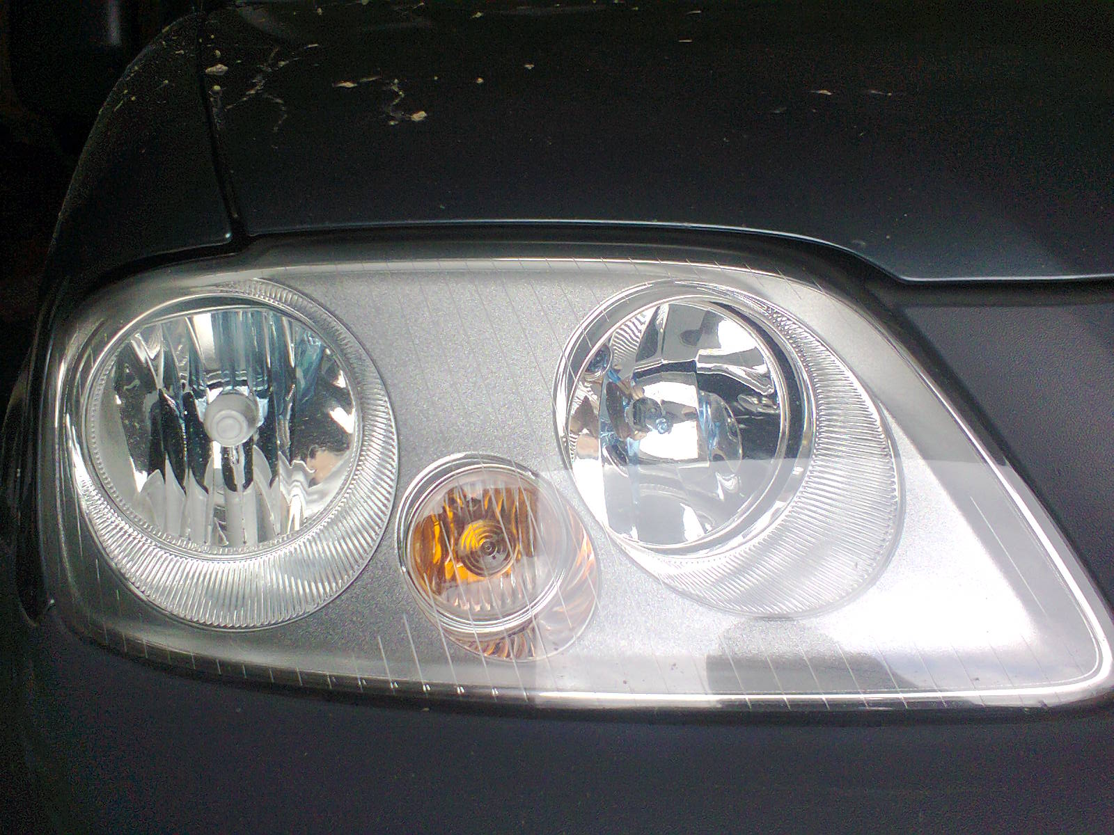

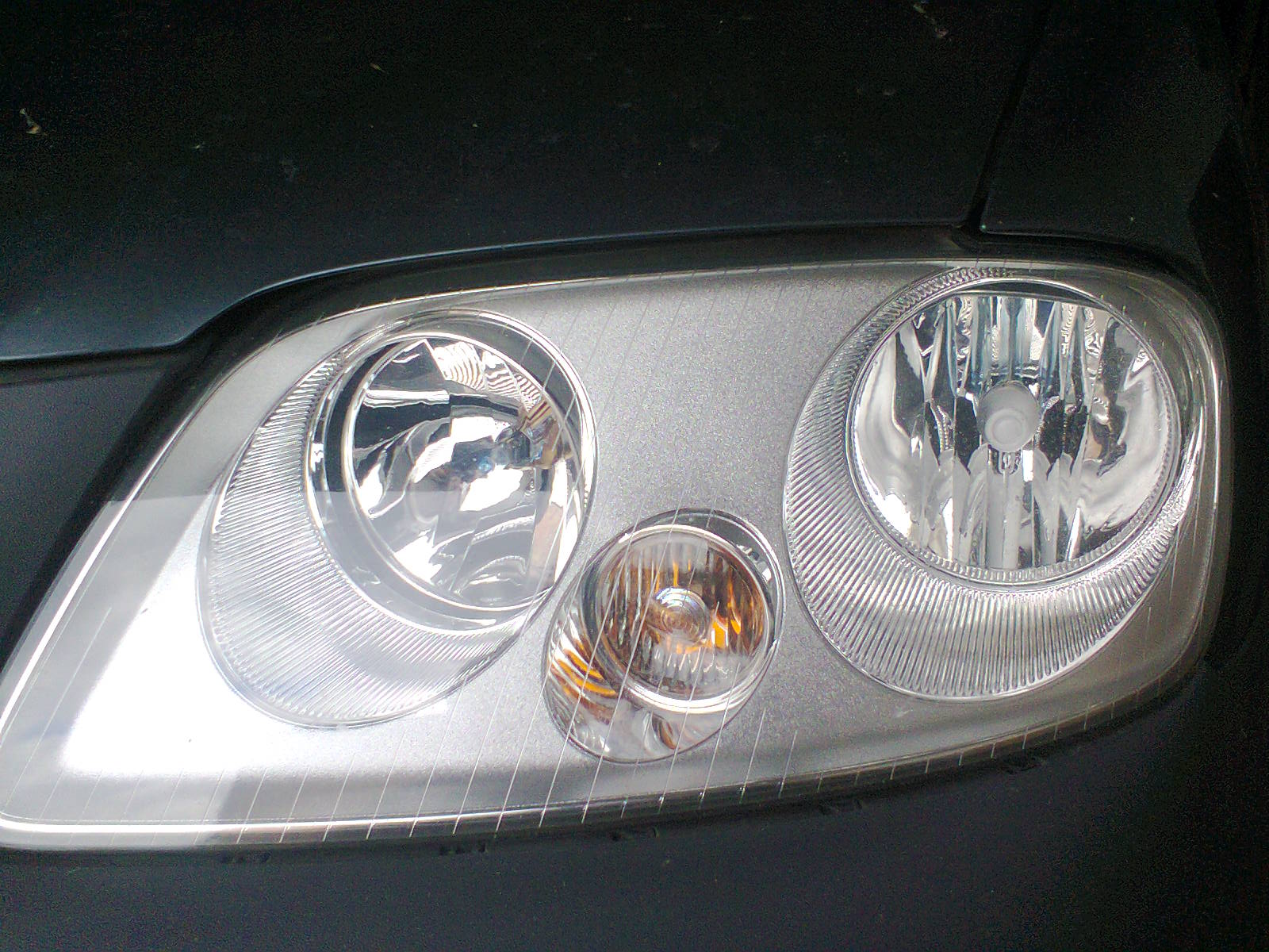

Машинкой полировали мне фары. Отдал 200 р. за обе. Сказали за 1500 р. обе фары можно сделать как новые и плёнкой бронированной покрыть.
Фото делал в гараже, отражение сильно портит результат полировки.
после полировки фары, её обязательно надо защитить! (речь про пластик)! многим известно что после полировки через год фары мутнеют. (как правило у тех кто не понимает как и что делать при полировке).
Фактически полировка повреждает фару!
при производстве стеклопластиковых элементов (не только авто, но и др - тот же поликарбонат) в верхний слой в процессе производства заплавляется (наносится) защитное покрытие - от УФ лучей! соответственно при полировке оно тупо сдирается! Поэтому те кто знают технологию восстановления фар - сначала шлифуют (кругом №1 и составом №1), потом защищают другим кругом и составом. Шарлатаны работают одним кругом, а некоторые и одним составом (только для полировки но без защиты).
Пленка защитит фару от песка но может не спасти от УФ. так что тут надо повнимательнее!
лаки и прочее использовать, а потом уже пленкой http://www.drive2.ru/l/753246/. в нете много можно найти)
Год у нормальных мастеров и +в какой сезон сделали например с осени до осени могут продержаться.
