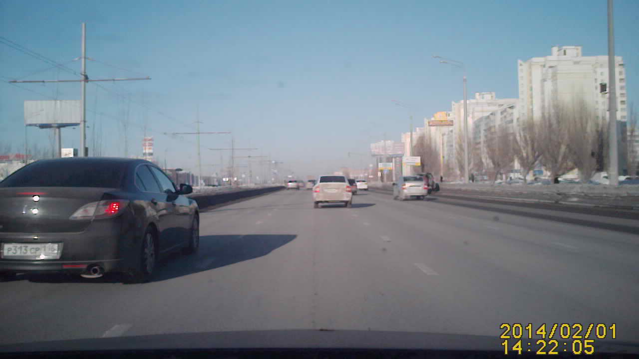

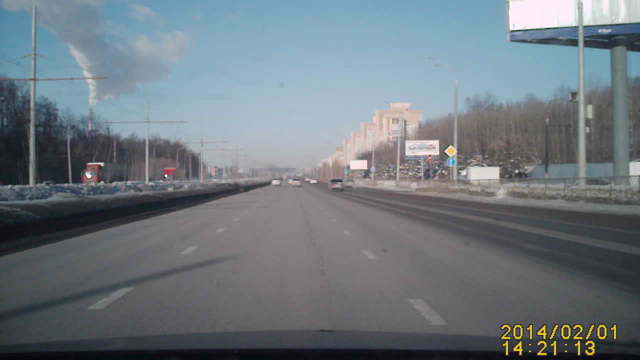

Добрый день. Наконец то сегодня удалось опробовать расширенный сервис, правда на небольшом участке. Функционал понравился, все по делу. Однако на одном участке молчал, несмотря на наличие автодорий (в базе Alt предупреждение о них есть). Высылаю фото старта и финиша зоны контроля (участок дороги по проспекту Победы - от ул. Завойского до ул. Ломжинская), пожалуйста проверьте. Координаты взял из записи регистратора. На противоположной стороне дороги тоже висят автодории, предупреждение на них было (в начале и в середине участка).

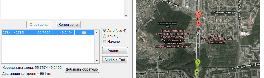

Эти Автодории в базе присутствуют: http://speedcamonline.ru/point/strelki/2784/ и http://speedcamonline.ru/point/strelki/2785/
Координаты точек в базе: 55.7573900, 49.2192200 и 55.7655000, 49.2194400. Разница в координатах есть, но очень незначительная, IMHO не должна так влиять.
Хотелось бы услышать мнение @Passerby
Update: что-то не сразу обратил внимание. Если в базе Alt точки есть, то вопрос именно к расширенной версии.
Однако на одном участке молчал, несмотря на наличие автодорий (в базе Alt предупреждение о них есть). .. На противоположной стороне дороги тоже висят автодории, предупреждение на них было (в начале и в середине участка).
Разница в координатах есть, но очень незначительная, IMHO не должна так влиять. Хотелось бы услышать мнение @Passerby Update: что-то не сразу обратил внимание. Если в базе Alt точки есть, то вопрос именно к расширенной версии.
IMHO, копать надо в подписной базе. Да, некоторые места развеса дЮрок по РТ и КЗН поменяли свое расположение вплоть до +-1159 метров, но это никак не должно помешать своевременному оповещению об участках контроля средней скорости в обычных базах. В базах по платной подписке - да, могут (и существуют) сбои из-за специфичных для расширенной версии баз "кружев" и "танцев с бубном".
Да, именно "танцы с бубном", точнее специфика обработки такого типа разметки тут и сказалась...

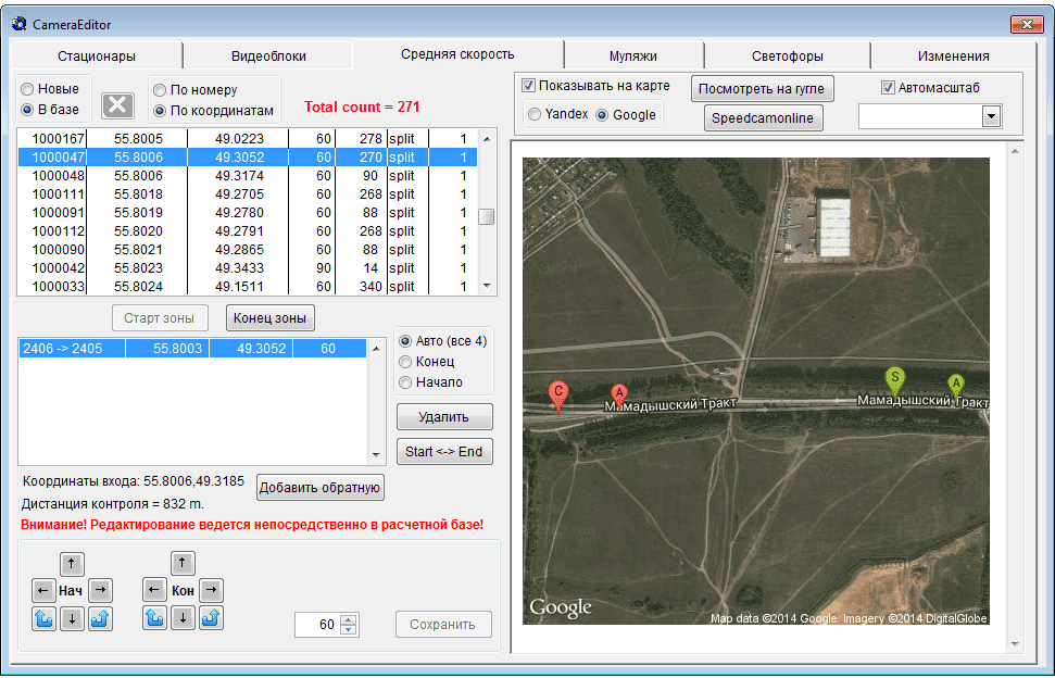

В обратную сторону 2786 -> 2787 расстояние между камерами чуть больше, поэтому участок, превышающий 900 метров, был сразу разбит на 2 куска (456+478). Здесь же состояние получилось "пограничное" и, в теории, все должно было отработать:
Собственно говоря, не столь важно, какая из возможных причин дала такой эффект, понятно, что нужно сделать для избежания повтора подобных ситуаций - сократить метров на 50 (для гарантированного перекрытия разброса в позиционировании и определения дистанции до "дальней" точки) максимально допустимую длину одного сегмента. Чем завтра и займусь...

Да, ситуация в этом месте уже исправлена, так же, как в обратном направлении - разбито на 2 участка. Все заинтересованные - могут спокойно обновлять приборы...

Вот место с наиболее длинным участком:
Остальные - разбиты на части по 530-560 метров...
