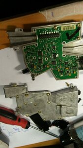

Я разобрал V1, изучил ориентировочно схему девайса.
Но тут проблема, собственно, не в том, куда подключить... а в том, как там плату разместить внутри или снаружи.
На фотке плата детекции Стрелки должна быть между зеленой схемой и свинцовой пластиной с рупорами, что под ней (прикручена к плате болтиками).
attachment.php
Места внутри настолько мало, что плата влезает еле-еле только в соседний отсек, а не в тот, в котором она должна бы стоять. И вопрос с выводом информации с нее: из-за экранирования вывести без отверстий невозможно, а сверлить тут тоже особо не рассверлишься. Плату легко повредить (многослойная).
