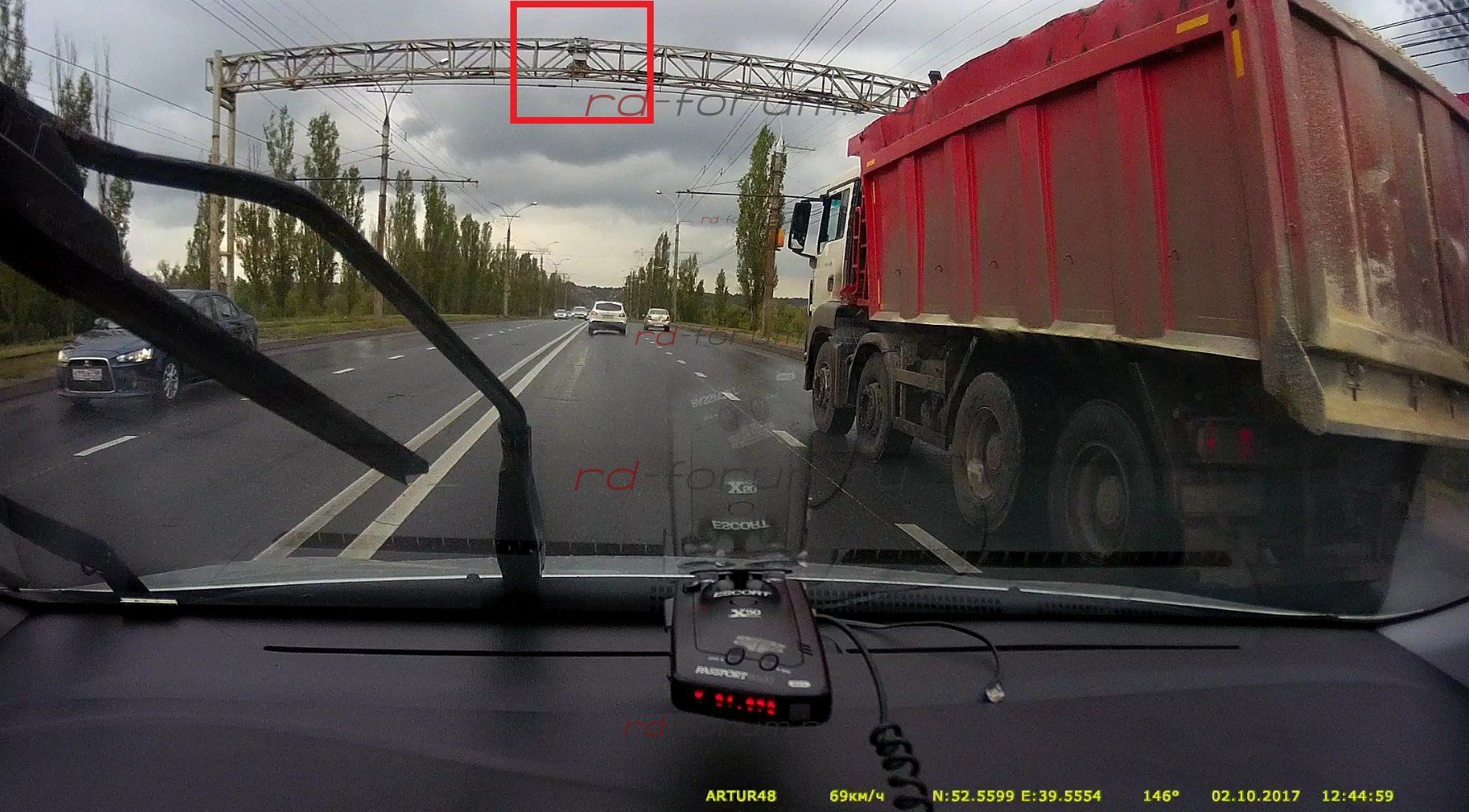

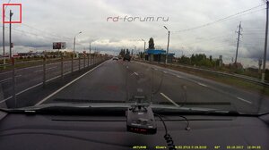

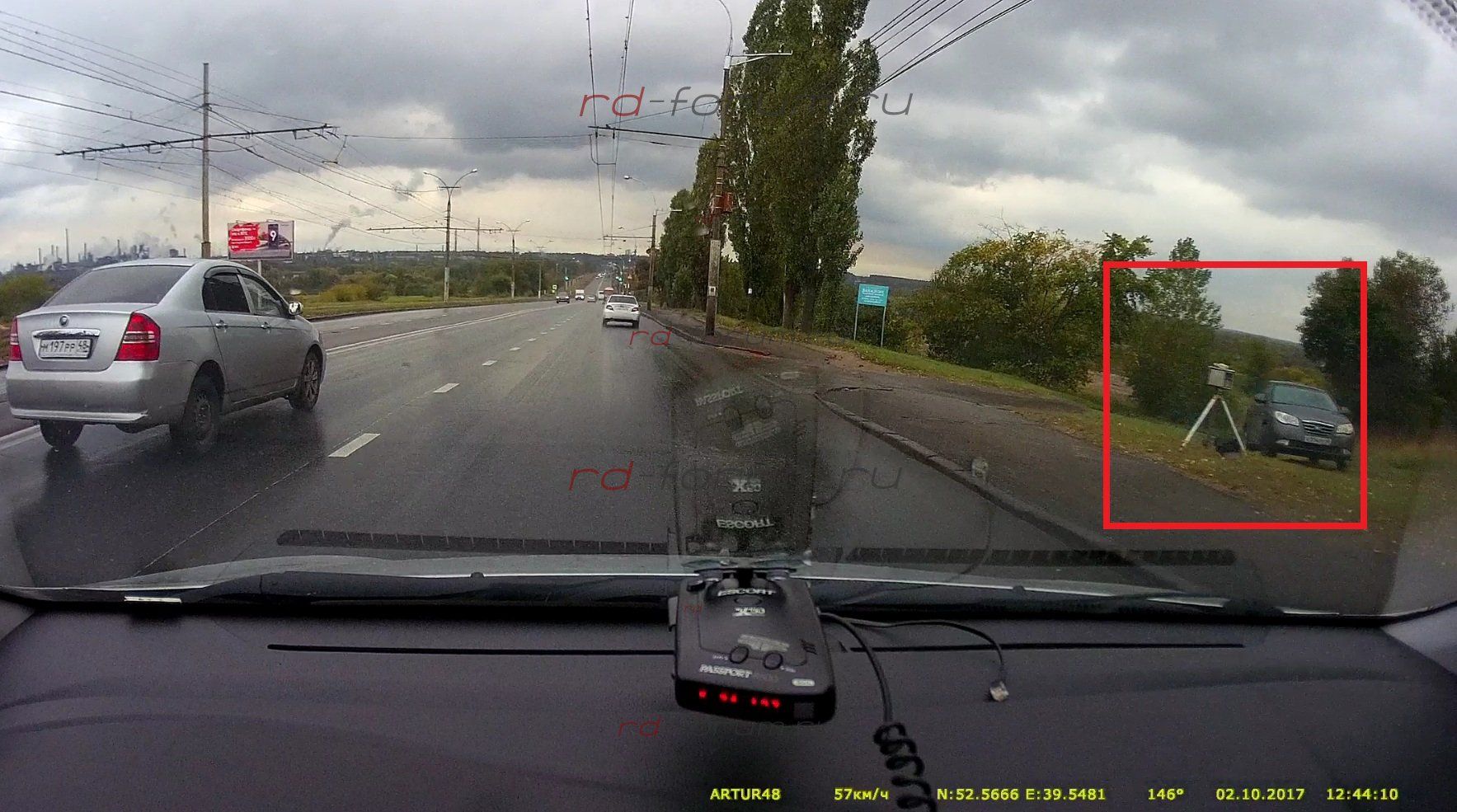

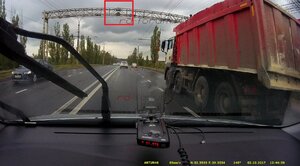

Как то , кто то где то спрашивал в чём польза от режима индикации частоты.
Друг за другом КРИС-П в лоб и за ним Кордон М4 в лоб
Те же действующие лица, но в обратном порядке и в спину
Другой КОРДОН М4 в спину

Залет на стационар- смешно, есть базы в которых все стационары внесены, вот если мобильная засада с таким видом радара- тогда в хвост действительно залет, хотя при установке на уровне радара 1м от земли будет больше отраженного сигнала и Эскорт покажет другой результат.
Radar828
11.08.2015
2 534
Haval F7x 2.0л 4WD
Действительно смешно - при чём тут базы, если речь идёт о сработке на Скат? А если вдруг радара нет в базе...., не успели к примеру занести? ;)

Есть десятки сотен, а может быть и тысячи стационарных радаров которые не берут НИКАКИЕ детекторы, Автоураган к примеру, и что теперь плакать по этому поводу.
Стационары, по мне, вообще не интересны как обьекты для проверки детекторов.

Наш коллега просто показал сработку на Скат...
Работа одних и тех-же радаров на треноге и в стационаре отличается из-за углов установки. Стационар "светит" сверху, сигнал сразу отражается вверх и далеко не распространяется. Тренога светит вдоль дороги и сигнал распространяется достаточно далеко.
