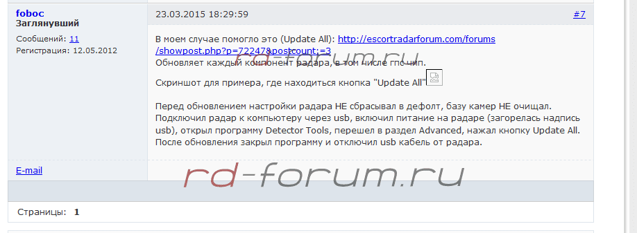

Затем я стал пробовать различные способы со сбросом, очисткой gps базы, перепрошивкой детектора, но решить тогда, данную проблему мне не удалось. Проблема так осталась с моим детектором, но спустя какое-то время, весной 2015 я еще раз проделал определенную последовательность действий со сбросом перепрошивкой. Может так совпало, а может и нет, но проблема с gps исчезла и больше не появлялась до определенного времени. Ту последовательность действий (которая мне, возможно, помогла с решением данной проблемы) я подробно изложил на том форуме в указанной теме. Естественно, теперь, когда форум уже который год не работает, посмотреть мой пост не представляется возможным.
В ноябре 2017 года, я опять столкнулся с данной проблемой на том же экземпляре детектора. Проблема присутствует и по сей день. Единственно, что точно могу сказать, что мой прибор (1112, первые две цифры неделя, вторые - год производства) примерно той же даты производства, что и забугорные девайсы из темы (Latest firmware caused speed display to be very slow - Escort Radar Forum), имеющие такие же проблемы, которые были решены путем обновления прошивки, которая была специально выпущена инженерами Escort (вот бы в нашей стране такую поддержку, эх мечты-мечты. У нас даже элементарную поддержку базы обновлений камер не осуществляют, чего уж говорить о большем).
Буду признателен и благодарен всем, кто может поделиться любой полезной и не очень информацией по данному вопросу.
Попробуйте вот так...[DOUBLEPOST=1515425624][/DOUBLEPOST]Вполне разумный рецепт, кстати...

Премного благодарен! Удобный, кстати, сервис web.archive.org. Конечно, предполагал, что подобные сервисы существуют, но почему-то не стал двигаться в этом направлении.
Как будет время, попробую по описанному ранее мной сценарию... Соответственно и отпишусь тут, помогло мне в этот раз или нет. Также не понятна "природа" появления данной проблемы. Если первый раз в 2014 году я не знал об этой проблеме ранее и заметил корявую работу GPS не сразу и грешил на множество факторов (будь то смена настроек радара, или обновление баз камер через программу, смена автомобиля и т.д.), то второй раз в 2017 году проблема была замечена сразу и никаких действий кроме как включения/выключения прибора (штатная эксплуатация, даже без изменения настроек, без внесения собственных точек помех/камер, смены места установки, автомобиля) не выполнялось.
