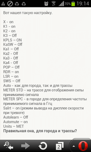

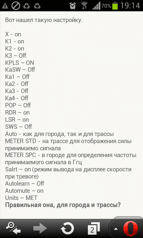

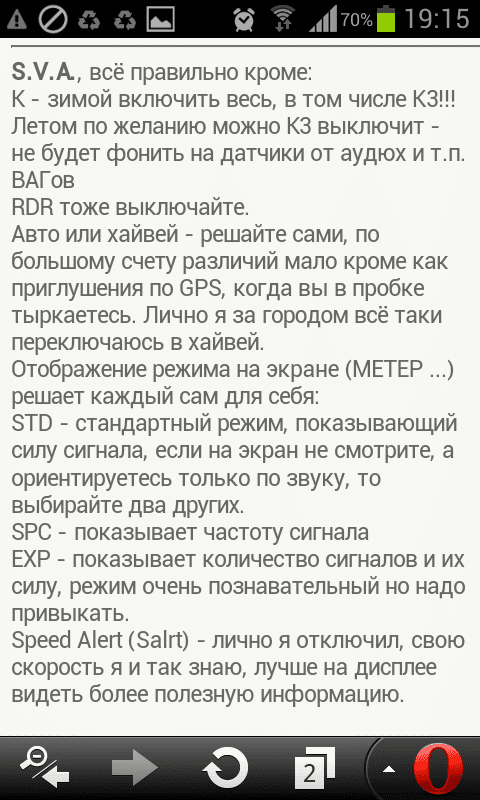

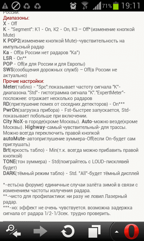

Я и автобан и GPS выключил нафик. Уже глючил разок и не ловил триноги.
Кстати вопрос. А когда К3 включать на зиму? Или не обязательно?
Подавитель включен постоянно, обратный эффект не изучал, да и зачем? По первости, вообще казалось всё по хер с таким девайсом, однако потом ситуация поменялась, письма "счастья" стали прилетать. Щас выясняю причину. Отпишусь. А КЗ это что? Не понял
    69,2 КБ · Просмотры: 985
    64 КБ · Просмотры: 952
    42,4 КБ · Просмотры: 904

Вообще его всегда надо включать а то можно залететь на радар.
