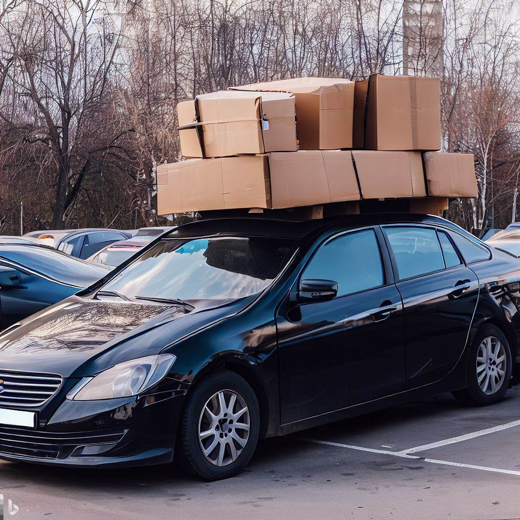

Многие водители не знают реальных ограничений по нагрузке на крышу автомобиля — этот параметр не указывается в СТС или ПТС и содержится только в руководстве по эксплуатации. Для большинства современных машин предел составляет от 50 до 100 кг, причём в этот лимит включается и вес самого багажника с креплениями.
Превышение допустимой нагрузки смещает центр тяжести вверх и увеличивает парусность, что особенно критично для кроссоверов: растёт тормозной путь, ухудшается устойчивость в поворотах, увеличивается расход топлива или снижается запас хода у электромобилей.
ПДД устанавливает максимально допустимую высоту транспортного средства с грузом — не более четырёх метров над уровнем дороги. За нарушение этого требования, а также за отсутствие обозначений на грузе, выступающем за боковые или продольные габариты, грозит штраф 1500 рублей.
Эксперты рекомендуют использовать только сертифицированные стяжные ремни и проверенные дуги — самодельные верёвки не обеспечивают надёжной фиксации. По скорости: с закрытым обтекаемым боксом допустимо движение до 130 км/ч, тогда как с открытым грузом — велосипедами, лыжами или стройматериалами — лучше не превышать 110 км/ч. Натяжение креплений специалисты советуют проверять на каждой остановке.
