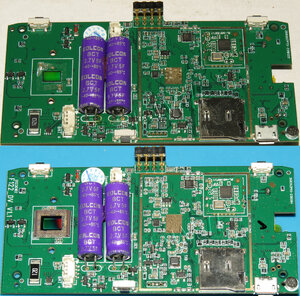

там сенсоры от сони были или китайские?
На это могу ответить так: всё, что делает завод junan, для всех своих заказчиков (ssf1, sho-me, ibox, incar и прочая "беспородная") имеет при одном и том же внешнем виде и названии модели варианты с разными видеосенсорами.
Я долго не мог найти "еву" именно в варианте с соней. Но... таки встретил это, да, оно существует. Но львиная доля ев - со смартсенсом.

Но именно тогда какой сенсор был при разборе? Это имеет очень значимый вес в понимании ситуации.
@alexd123, так сравните по внешнему виду сами... ;-)
На приведённых выше фото - соня снизу.
Более того, уже на этих фото видно, что плата с соней сделана спустя полгода после платы со смартсенсом. Этот факт ни о чём не надоумевает?
