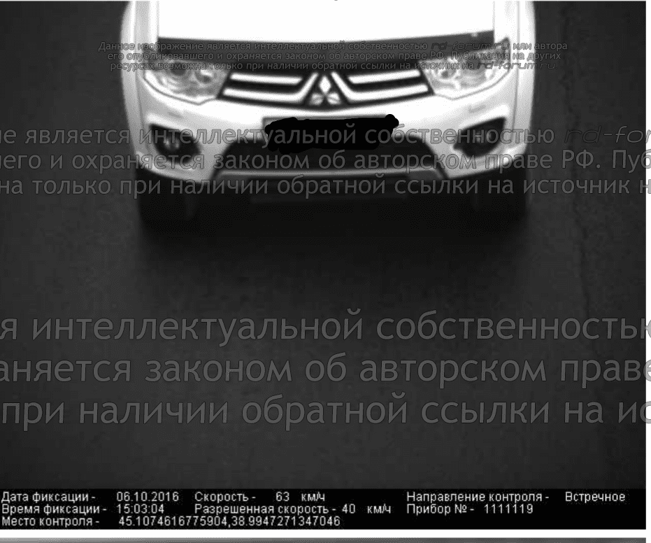

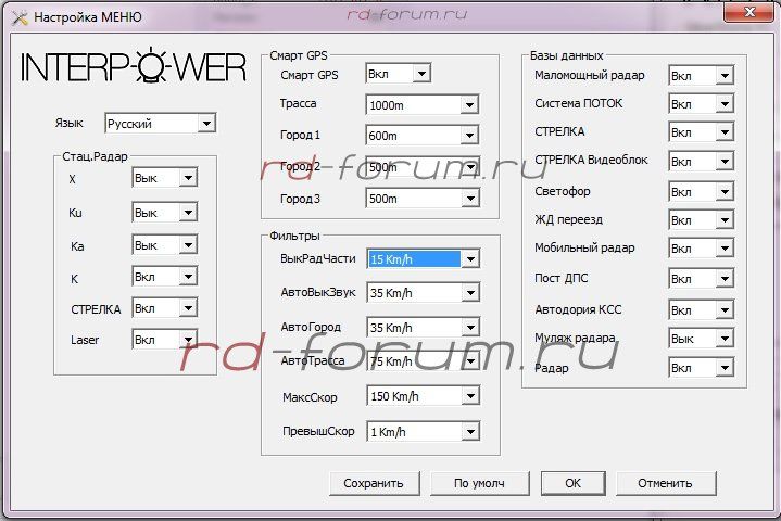

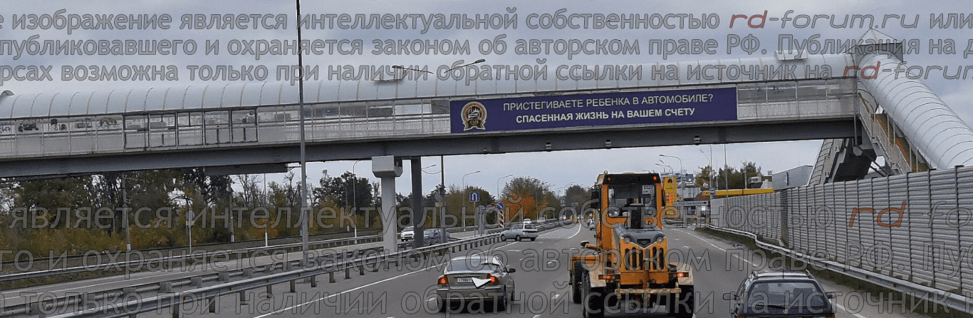

Я одно время ездил в режиме Город -2, с оповещением по GPS, с недавних пор в городе появились новые камеры, и чтобы узнать подключили их или нет поставил настройки, трасса-75, город-1 35км/ч, выкл автозвука-0, рд части-5. Заметил что на одну давно установленную арену рд радарной частью перестал реагировать, следующий раз проехал в режиме трасса, с далека два раза в к-1 как на ложные срабатывания и только по проезду вышел на полную, ну решил не рабочая и третий раз вот что получилось IMG_20161017_115851.png

А. НУ тогда ОЙ. А может она именно тогда не работала, а потом врубилась?:)

Да не знаю летом с другой стороны также было. Да у меня с Монако на Арены какие-то аномалии происходят, бывает за метров за 150 пропадает сработка и только по проезду на полную выходит.

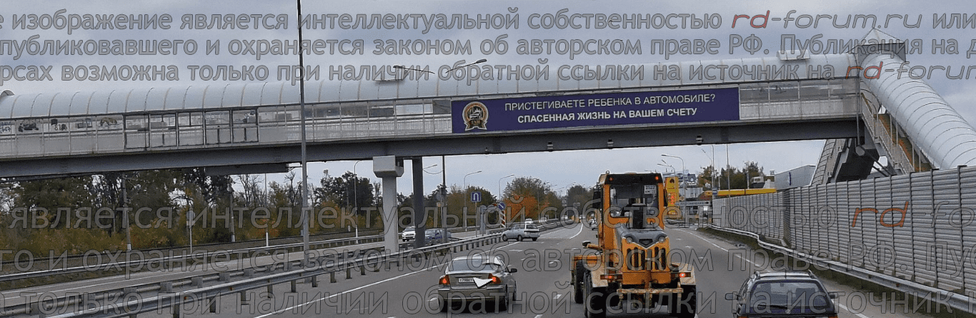

Нашёл видео на эту арену.

Их там не одна Арена, а целых шесть Арен, три в лоб и три в спину(фото ниже), это повод задуматься о смене детектора :).

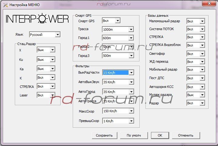

Добрый вечер, заказал сей девайс, завтра жду, сразу оговарюсь, что ни когда не имел радар детектора, потому, что люблю покатушки по грязи и места, где он в принципе ближайшие 50 лет не нужен будет. Так получилось, что по работе, часто стал ездить в Москву, да и дочь поступила туда же ,пересмотрев кучу обзоров и сравнений, взял "монако".Пока что возникает один вопрос, помогите с первоначальными настройками, что отключить, чтоб меньше отвлекал и что оставить, чтоб меньше платить. Заранее благодарю.

К-вкл
Х,Ku,Ka-выкл
Стрелка-вкл
Lazer-вкл
GPS -вкл
SMART GPS - вкл
выключение радарной части-0
автовыключение звука-35
автогород-35
автотрасса-75
максимальная скорость-150
превышение скорости-1
настройки подбирайте под себя, покатайте пока так.

Спасибо, чот полазил, примерно так и представлял. Настраивать, лучше через комп, или напрямую?

Как захочешь, если через комп поставишь то потом проверь в ручную на рд, некоторыми с первого раза не дается, через комп можно муляжи, посты дпс, мобильные и всякую ерунду отключить,

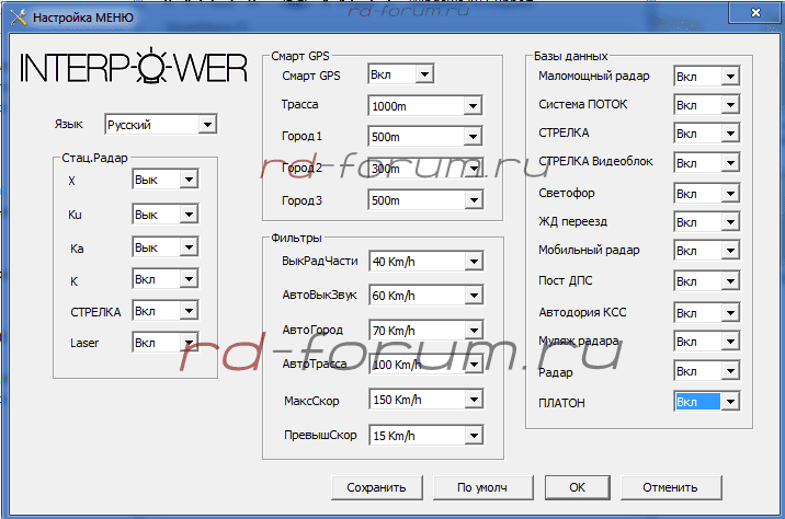

Подскажите пожалуйста как правильно настроить меню для Москвы и области? Купил Монако три дня назад, обновил, заодно всё включил в меню (что было выкл), поездил, наслушался, решил сбросить настройки до заводских. Теперь понять не могу в каком режиме эффективно использовать в Москве? Что должно быть вкл, а что выкл. Спасибо.
@Васонсон
Вообще конечно все в принципе индивидуально и зависит от степени вашего стиля езды.
Попробуйте для Москвы такие настройки
Ku, Ka, Х - выкл.
К- вкл.
Стелка- вкл.
Laser -вкл.
Смарт GPS - вкл.
Смарт - вкл.
ВыклРадЧасти - 40км/ч
АвтоВыклзвук - 60км/ч
АвтоГород - 70 км/ч
АвтоТрасса - 100 км/ч
МаксСкор - 150 км/ч
ПревышСкор - 15 км/ч
