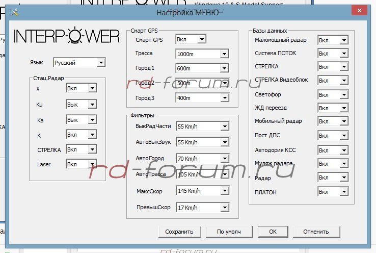

Ku, Ka, Х - выкл. Ещё маленький вопрос. Если их не выключать, то они дают лишнюю нагрузку на РД? Или не влияют никак эти диапазоны?

Это будет давать нагрузку на ваш мозг радарная часть РД ;) (шутка) пиликая не по делу на различные ложные сработки.

Купил сегодня SilverStone F1 Monaco S. Установил обновления все самые последние с сайта производителя.
Не загружаются индивидуальные настройки. Жму кнопки, как написано: "сохранить, ок, в главном окне указатель на "меню" "загрузить" настройки в устройство и 0%. Что за беда?
Разобрался с настройками. Думаю, что при каждом подключении к ПК, радар сбрасывает настройки на заводские. Так как, настройки после загрузки прошивки сверху сохраняются, но это видно когда отнесешь РД в машину и подключишь, а когда хочешь проверить сохранение настроек через подключение к ПК идет сброс на заводские. Как-то так, если понятно объяснил. Может пригодится для таких "чайников" как я.

Возможно повторяюсь. В программе updater заходим в настройки меню делаем необходимые изменения нажимаем сохранить-ок, в главном меню отмечаем точкой "меню" и нажимаем загрузить в устройство. Настройки сохранены и можно проверить через настройки меню.
Добрый лень.
Конфигурирование конечно ущербное у него . Проконтролировать просто невозможно что залито.
Не понятно абсолютно сохранились ли настройки меню. И как их вообще сохранять.
Как вообще с прибора, не подключая к компу, посмотреть конфигурацию разделов "Смарт GPS" и " База данных" ?

Приветствую! Купил недавно SilverStone F1 Monaco S (это мой первый радар)
Сегодня прокатился по трассе от Екатеринбурга до Челябинска и понял, что стандартные настройки не годятся совершенно!
Часто езжу на дальняк: стараюсь особо не нарушать, но и тошнить не привык - три года без штрафов :)

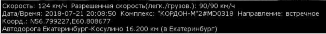

А что с детектом в лоб тех же Кордонов? Ну или Крисов (@Druny1502 у вас их хватает)? Может, что с настройками, или прошивка криво встала?
В лоб никак от слова совсем - видео выше. В результате экспериментов получил письмецо:
Крис с опозданием

На скане штрафа Кордон М2, а не Крис, Кордон малошумный радар, Монако S, если он у вас в это время был - в лицо должен был отработать этот радар радарной частью заблаговременно, тем более превышение 124 км/ч и в РД должен работать режим Трасса.

1) При чем тут "Крис"? РД не видит "Кордон".
2) "Должен был отработать...", но в том то и проблема, что не отработал. Естественно в режиме "трасса". Ну и конечно это не первый случай. Просто после штрафа сомнения отпали.
3) Про Платон уже сказал - РД об этой системе оповещает, когда она есть. Но в моем видео Платона вроде бы нет. Если показанные на видео фермы - это Платон, то значит эти места отсутствуют в базе РД.
