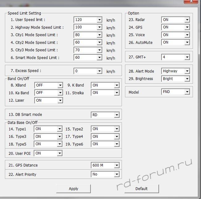

Уважаемы, форумчане, здравствуйте!
Заказал себе сегодня Инспектора GT, долго выбирал между ним, Супрой и Тао. Судя по отзывам на форуме сложилось мнение что он более помехо защищенный чем Тао, это и сыграло роль в его выборе.
Обкатаю поделюсь впечатлениями.
Есть возможность брать базы радаров посвежее?
Видел тут в этой теме мелькало что как то с rd-forum.ru подгружают базы радаров.
И ещё просьба, поделитесь настройками программы, как лучше выставить значение.
Внятной информации не нашёл.
Такая идет по дефолту.
2-6 снизь до 30 (я так катаю) это порог скорости ниже каторой радарная часть молчит. т.е. если для трассы 100, а ты в городе едешь 80 в режиме трасса под знаком 40, то радар промолчит, только покажет радар на экране, по этой я ставлю 30
Спасибо!
Вы выключали диапазоны Ка и Х?
