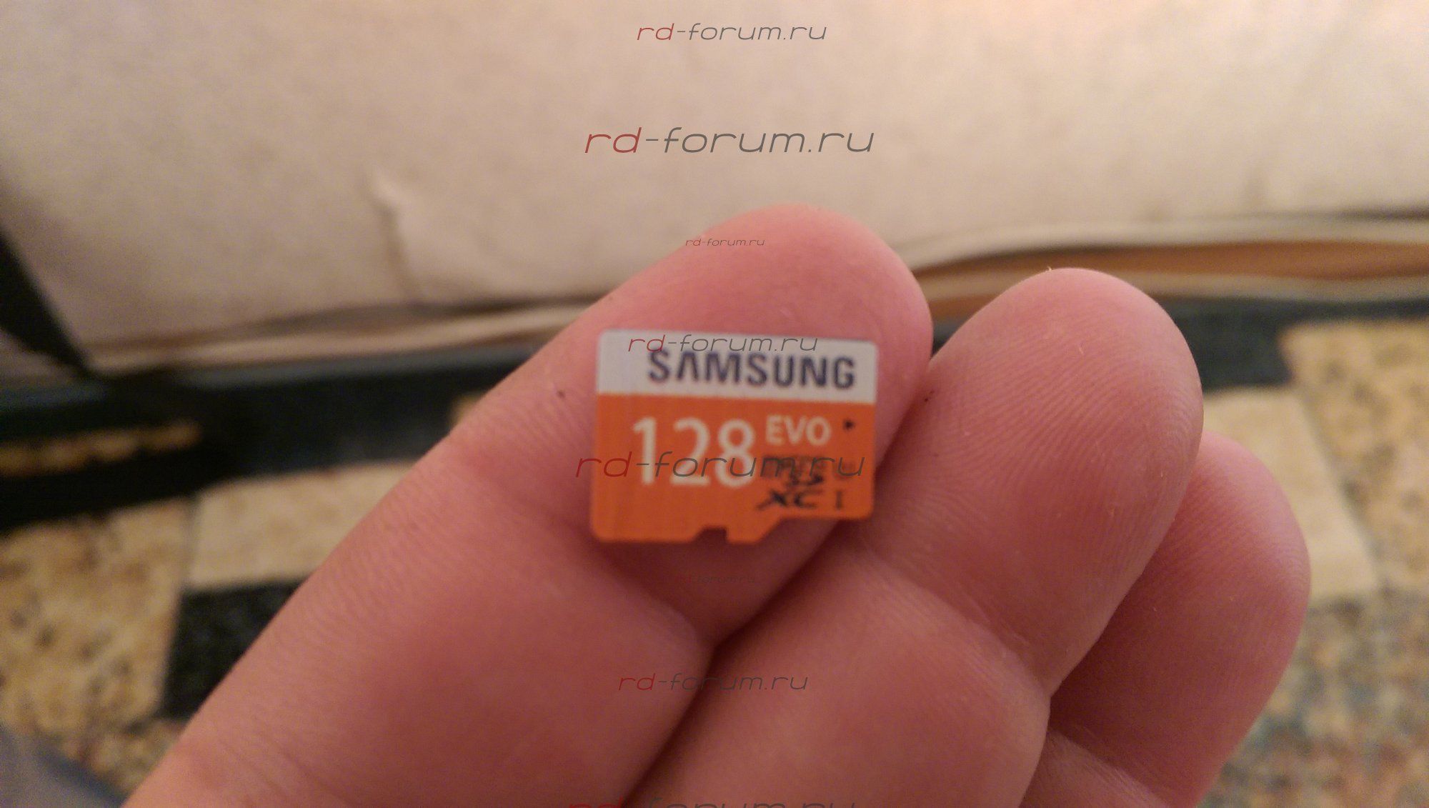

На этикетки и на карте 10 в кружочке. Или как смотреть?

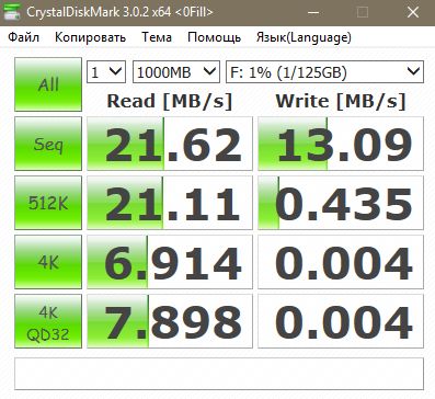

Угу. У меня есть "классная" карта 10 класс. 128 гигов. Самсунг Ево. Вот такая.
Только вот по тестам она вот такую фигню кажет

И как искать правильную ?

Спасибо. С этим я ознакомился. Выходит так, покупаю, проверяю, и..., возвращаю. В город ненаездиешся.
