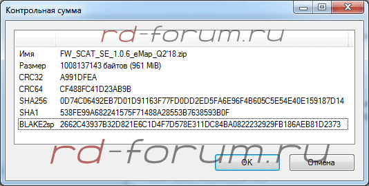

На всякий случай публикую CRC32:
Ну тогда уж и алгоритм расчёта, дающий такой результат, прилагать сразу стОит. Поскольку:
потому что с меги может приехать битый файл
Вы не поверите - он может прийти битым из любого места... А вот распаковаться такой "битый", чтобы засунуть его начинку в прибор - как раз без сообщения про ошибку и не сможет...

Какой-то нонсенс - публиковать прошивку к своему премиум-устройству на какой-то меге, мировой файлопомойке. Неужели на своём сайте нельзя разместить? На всякий случай публикую CRC32:
Код:
540db6eeffa10d158f648e93182e5f03 *FW_SCAT_SE_1.0.6_eMap_Q2'18.zip
потому что с меги может приехать битый файл, а производитель даже CRC не удосужился написать. У людей вон аппараты из строя выходят.
Зеркало на яндекс.диск.
Я дико извиняюсь, конечно алгоритм MD5. Но вообще производителю желательно бы указывать контрольные суммы к файлам прошивки/карты.
