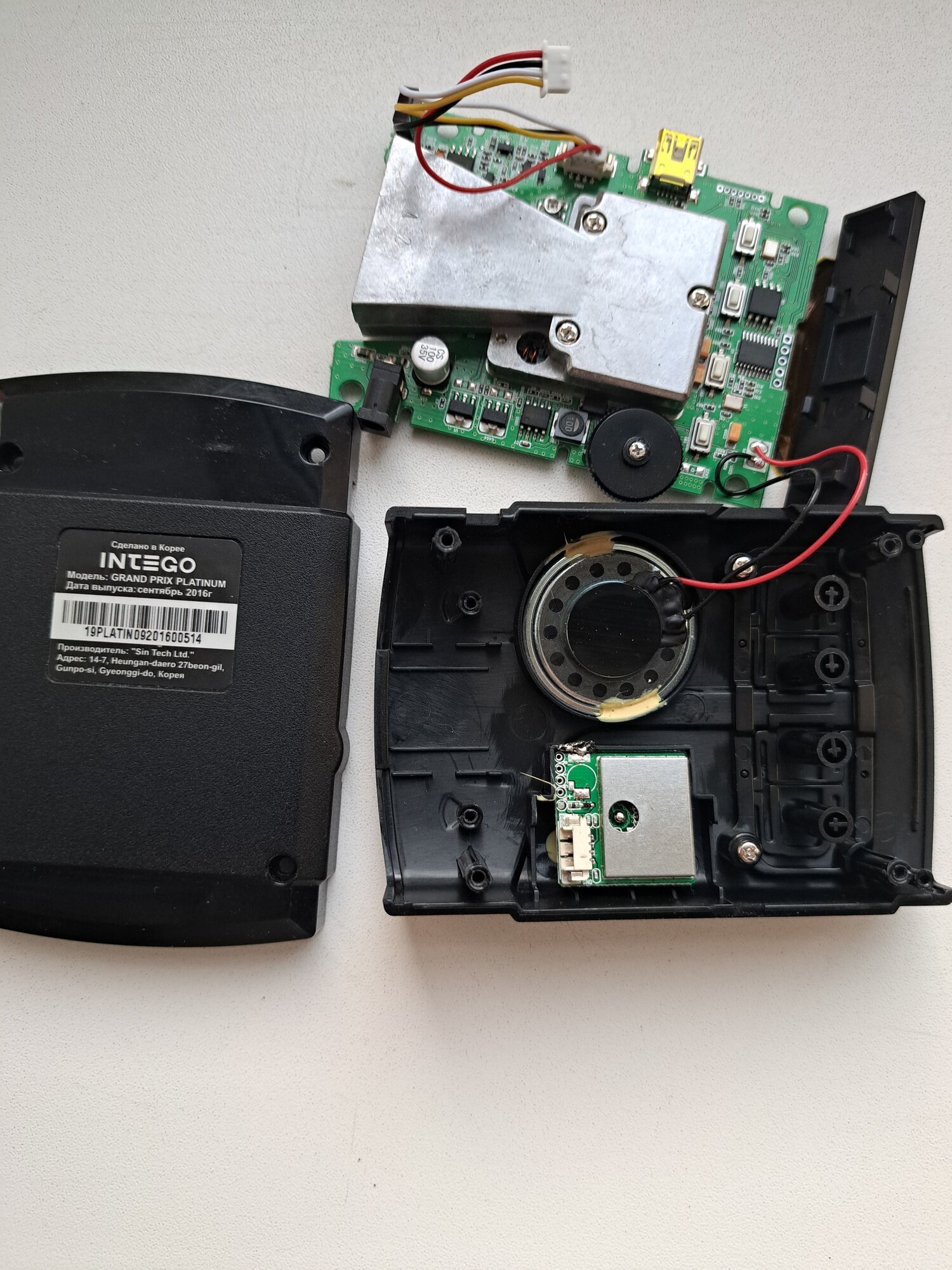

Добрый день! Вот и у меня перестал работать РД, не ловит GPS. выпуск 09.2016г. Почитав форум, понял что плата модуля неудачная. На встроенном аккуме 0 в. Выпаял его, включил - результат тот же. Посоветуйте знающие люди, где купить новый модуль, что бы встал желательно без танцев с подпайкой? Если на али, то плиз ссылку.
у меня сломалась радарная часть, она выпаяна вместе с рупором, остальное работает, езжу только с ДПС. Могу продать в таком состоянии, но только за 3000р, но это дорого.
