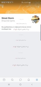

Друзья! За мой отзыв, размещенный в их группе, админ и его компания, работающая в техподдержке Street Storm, добавила меня в чёрный список, вместо того, чтобы предложить решение проблемы.
Видимо, это нормальная работа этих "товарищей".
Теперь, моё мнение об этой конторке, полностью подтвердилось.
Не имейте дел с этой конторкой, если не хотите быть кинуты, со своим оборудованием!
Николай! Так держать!
Скоро Вы растеряете оставшихся приверженцев.
Я больше никогда не буду иметь дело с этой конторкой.
В свою же очередь, я открываю доступ, к ранее отснятому видео, находящемуся в закрытой части моего youtube канала.
