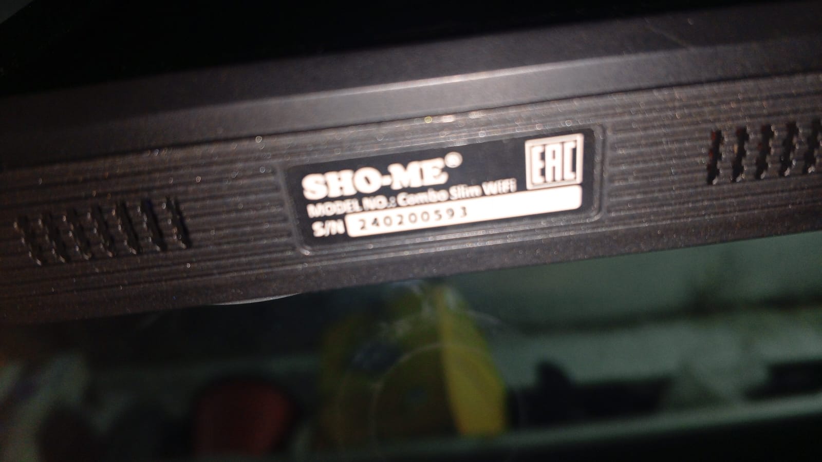

А почему вы решили, что прошивка для Combo Slim WiFi должна вставать на ваш
Потому, что у них колечки похожие?
Не понял , у меня есть и старый , и новый , прошивку пытался поставить на новый который WIFI , она не ставится с флешки

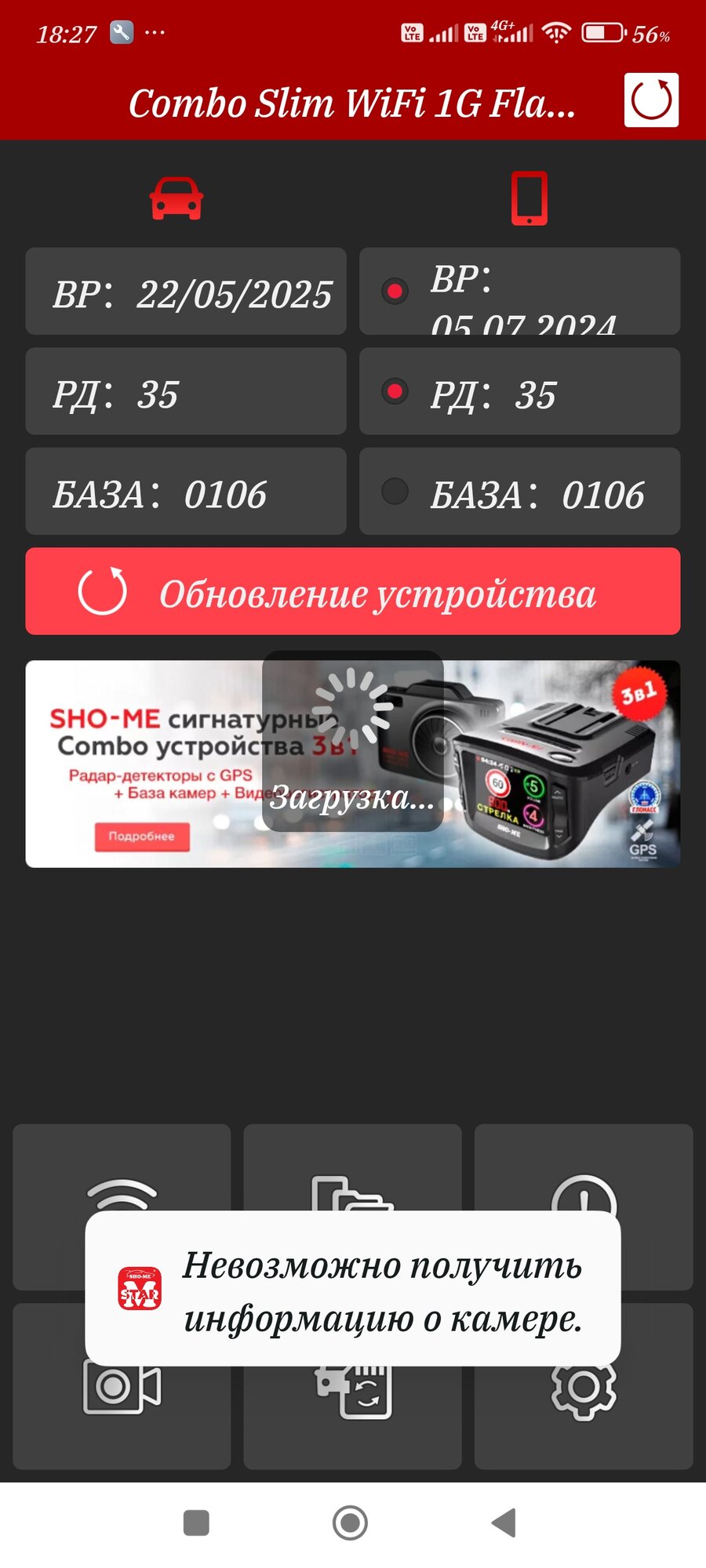

Устал я биться с приложением, по видео это просто Combo slim wifi, а у меня с цифрой 1G, и там совсем другой расклад,
    165,9 КБ · Просмотры: 74

Здравствуйте, не пойму алгоритм, когда входил согласно видео, всё получается , но при повторном входе, начинаются глюки, (я про приложение) , нормально входишь в приложение только тогда, когда удалиш сеть wifi, и по новому с паролем очень быстро всё конектится, флешку поменял на 64GB, со старой прошивкой уже пришло 2 штрафа, не видит камеры, но возможно нужно ковырять настройки , в целом прошивка не плохая, (новая) но некогда тестировать , ещё покатаюсь , и добавлю отзыв , по поводу раздела усиления сигнала отдельных камер, есть сомнения , ззакачал базу камер , и некоторые он просто не озвучивает , попробую сравнить со старым,

В общем сделал выводы по поводу приложения, прежде чем сконектиться с комбикорм без танцев , нужно перед входом зайти в настройки wifi, и удалить сохранённую сеть wifi, сомбо, и по-новому с паролем входить, то конектится сразу, без танцев, и всё обновляется, иначе не войти
