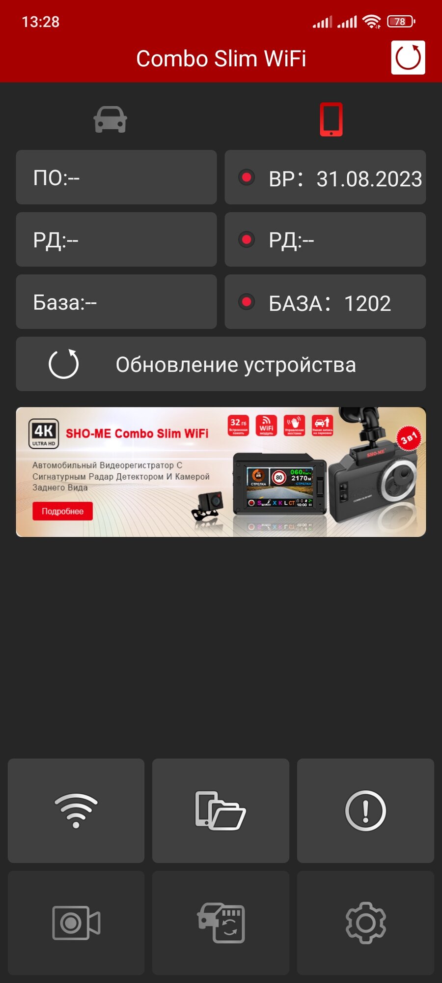

Добрый день! Подскажите,цифры базы 1202 означают 12 февраль. Если так,то не понятно,где обещанные обновления базы каждое воскресенье?

На сайте. Надо скачать и установить

А как же программа для wifi обновления
