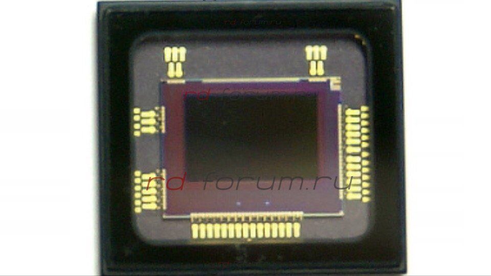

У нашей модели есть распространенная проблема - это матрица. И ее розовый цвет.
Так вот!
Может знает кто, где можно купить эту матрицу отдельно, без замены.
Знаю, что стоит матрица Sony Exmor IMX 322.
Гарантия закончилась, к оффициалам не хочу. А менять ее 5 минут.
В общем, мало ли кто знает где ее взять, отпишитесь пжл.

Стандартаная болячка на этой модели. И виной тому хреновый припой под матрицей. он просто отвалиается. И если поменяют по гарантии матрицу то рано или поздно это снова случится. Лечится - глобально полным реболом и заменой шаров на матрице. Ну или локально - прогреть в меру до расплавления припоя. (главно не ужарить матрицу) Там где делают сотовые это легко исправят. Ну а офицалам за их грабительские ценники - презрение и не уважуха. Цена матрицы копейки - Но все хотят много ***** :)

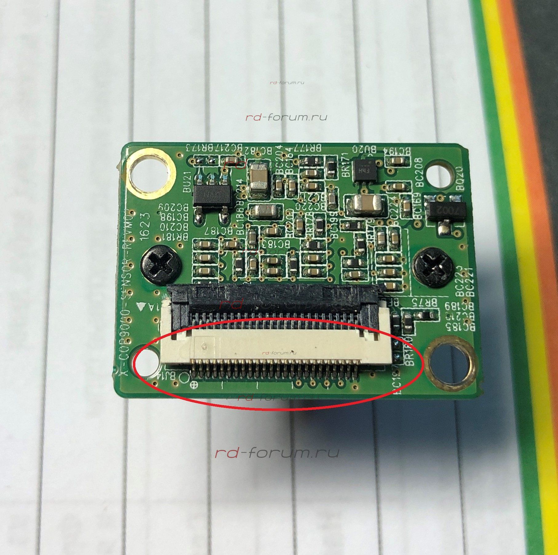

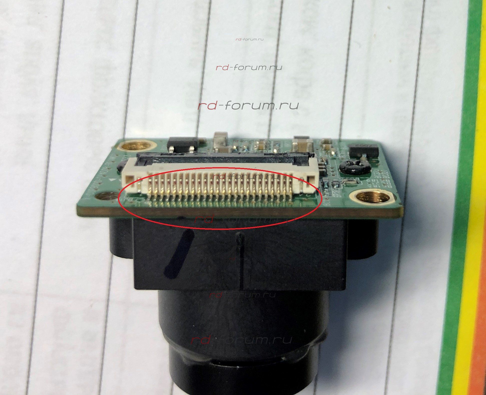

Здравствуйте
Пропаивать нужно здесь?

Здравствуйте
нет, это было бы слишком легко, откручивается короб с линзой, выпаивается матрица, перекатывается на свинец, впаивается. По моемУ профессиональному феншую t* низа 150*, t* верха 250*. Так же надо учитывать что перекатывая на шары матрица сядет чуть выше и короб с линзой придётся приподнять впоследствии чтоб фокус поймать, помогу с ремонтом жителям и гостям г.Вологды
