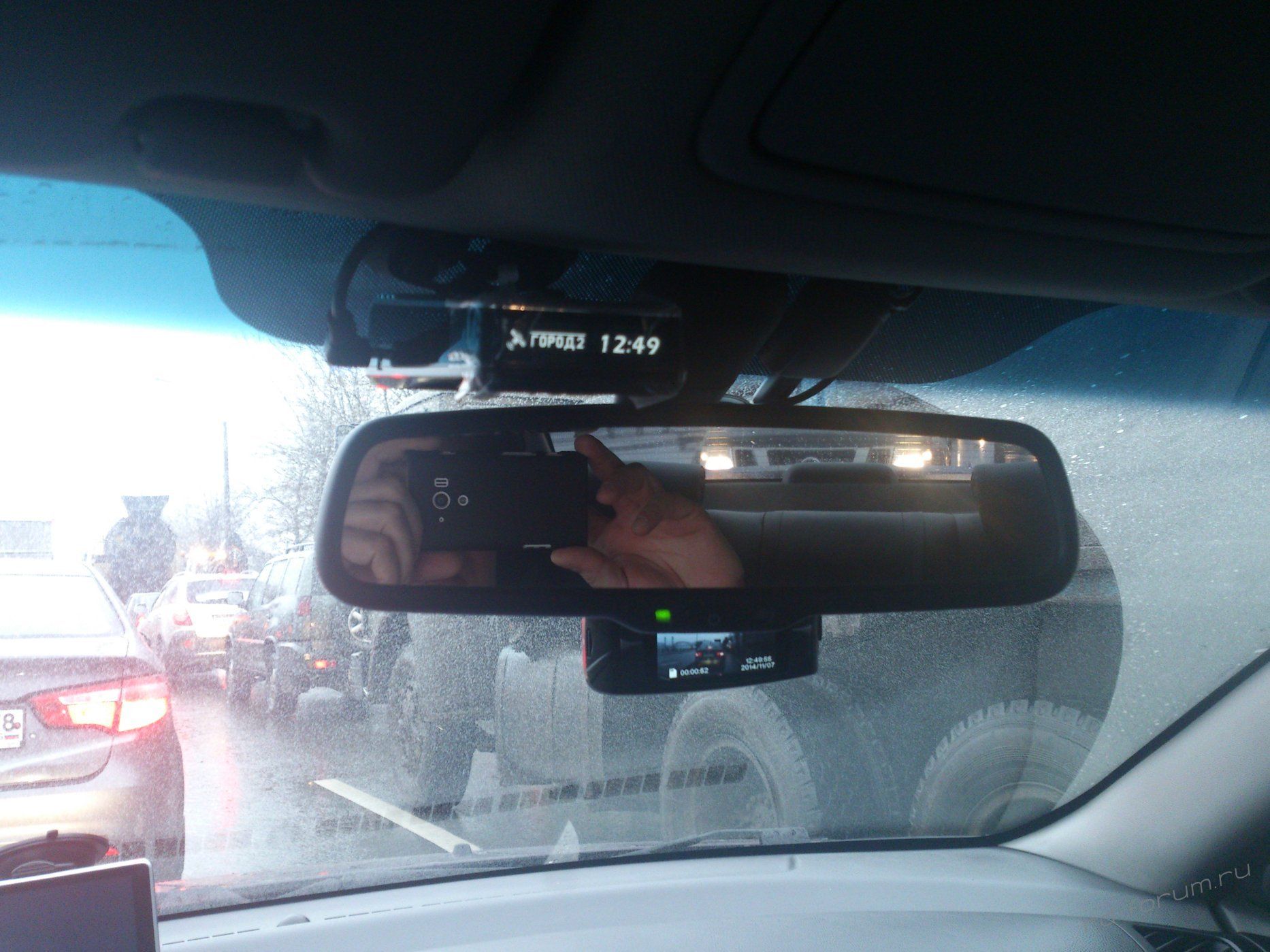

Наступили холода и присоски более не держат =(
Подскажите какие купить в замену или что с этими сделать?
P.S. Герметиком не горю желанием клеить, т.к. езжу на 2-х машинах и иногда нужно переклеить.

@shinanca
Не мое, но все же!
покупаешь неодимовый магнит, шайбу какую тебе надо по размерам, стоит сущие копейки
если лень покупать и ты не эстет, то сойдёт магнит от жёсткого диска/винчестера
скточем 3М приклеиваешь её /шайбу/ на шелкографию
снимаешь присоски с кронштейна радар-детектора, сам металлический кронштейн само собой оставляешь
и вуаля! у тебя великолепное быстросъёмное крепление, держит намертво
сам у себя реализовал так
view.pic
если присмотреться, то краешек шайбы магнита видно

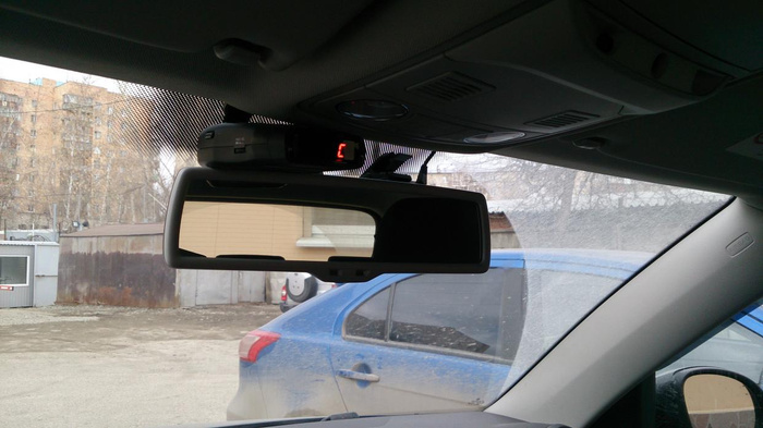

shinanca
От старого Crunch 213B,они больше диаметром,взял две присоски и поменял на данном устройстве.Под железку на стекло двухсторонний скотч,чтобы в него упирался и висел ровнее.Теперь висит параллельно,не так болтается.Видно не очень,но можно понять,что пристроен на шелкографию и не слетает.
