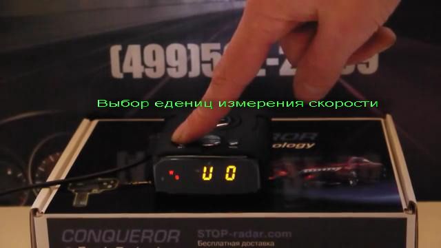

@Eric750, вот так листайте по пунктам:
  1. Долго удерживать POI и добиться фразы "Все предупреждения включены".
  2. Долго удерживать DN/UP и добиться фразы "Чувствительность низкая".
  3. Долго удерживать FUN и теперь по пунктам настроек:
  • Пороговое значение скорости: 75
  • Превышение скорости: 0
  • Выбор режима оповещения: ALL
  • Настройка индикатора скорости: S 0
  • Настройка режима предупреждений: C 1
  • Удаление ПОИ: | no
  • Выбор часового пояса: 4:00
  • Пик-пилик (это звук настройки прошивки): U 7
  • Режим повышенной яркости индикации: A 6
  • Режим пониженной яркости индикации: P 10
  • X диапазон: On
  • Ku диапазон: OFF
  • K диапазон: On
  • Ka диапазон: OFF
  • Диапазон лазера: On
Значения ставьте на свое усмотрение. Мне нравится с такими ездить при выборе версии озвучки ExtKsp на сайте обновлений RDupdate.ru.

Mike9966 Спасибо конечно, но ваш совет напрямую из мануала.
А у меня вопрос был, как сделать нижеследующее (прошивка ExtKsp с сайта обновлений RDupdate.ru):
"Самостоятельно можно вкл.-выкл. приветствие, кукушку и предупреждение об отдыхе.
Включение через меню U
0-все отключено (по умолчанию).
1-кукушка.
2-напоминание об отдыхе.
3- режим 1+2.
4-приветствие.
5- режим1+4
6-режим 2+4
7-все включено."[DOUBLEPOST=1399749316,1399748829][/DOUBLEPOST]Хочу уточнить у гуру - режим U - это там, где в обычной прошивке выбор единиц измерения скорости?
Исходно там две позиции - U0 (км/час) и U1 (миль/час)
@Eric750, я выделил после какого пункта идет настройка оповещений в прошивке, а измененную прошивку на расширенном сервисе по просьбе в личку подключает @Passerby и потом ее можно выбрать в личном кабинете и после обновления на RDupdate.ru она зальется.

Lis19, Три вопроса:
1-ый вопрос: в случае отката на прошивку "Orig" пройдёт безболезненно?
2-ой вопрос:
...При сбросе на заводские настройки сразу загружаются рекомендованные на форуме настройки.
а конкретней про настройки (такие как часовой пояс, режимы поездки) и собственно сам сброс?
3-й вопрос:
..Включение через меню U..
как войти в меню U ?

Lis19, Три вопроса:
2-ой вопрос:
3-й вопрос:
Все ответы есть на форуме и в инструции на РД, ищите. Конфигурация меню U справедлива только для прошивок из первого поста этой темы. Если прошивка стандартная, то через это меню только переключение км - мили.
Рекомендованные настройки для РД 740 в первом посту темы по нему. Часовой пояс после сброса 4.

Включение через
1-кукушка.
3-режим 1+2.
4-приветствие.
5-режим1+4
6-режим 2+4
7-все включено.
Разобрался спасибо, но как сделать сброс на зав. установки?

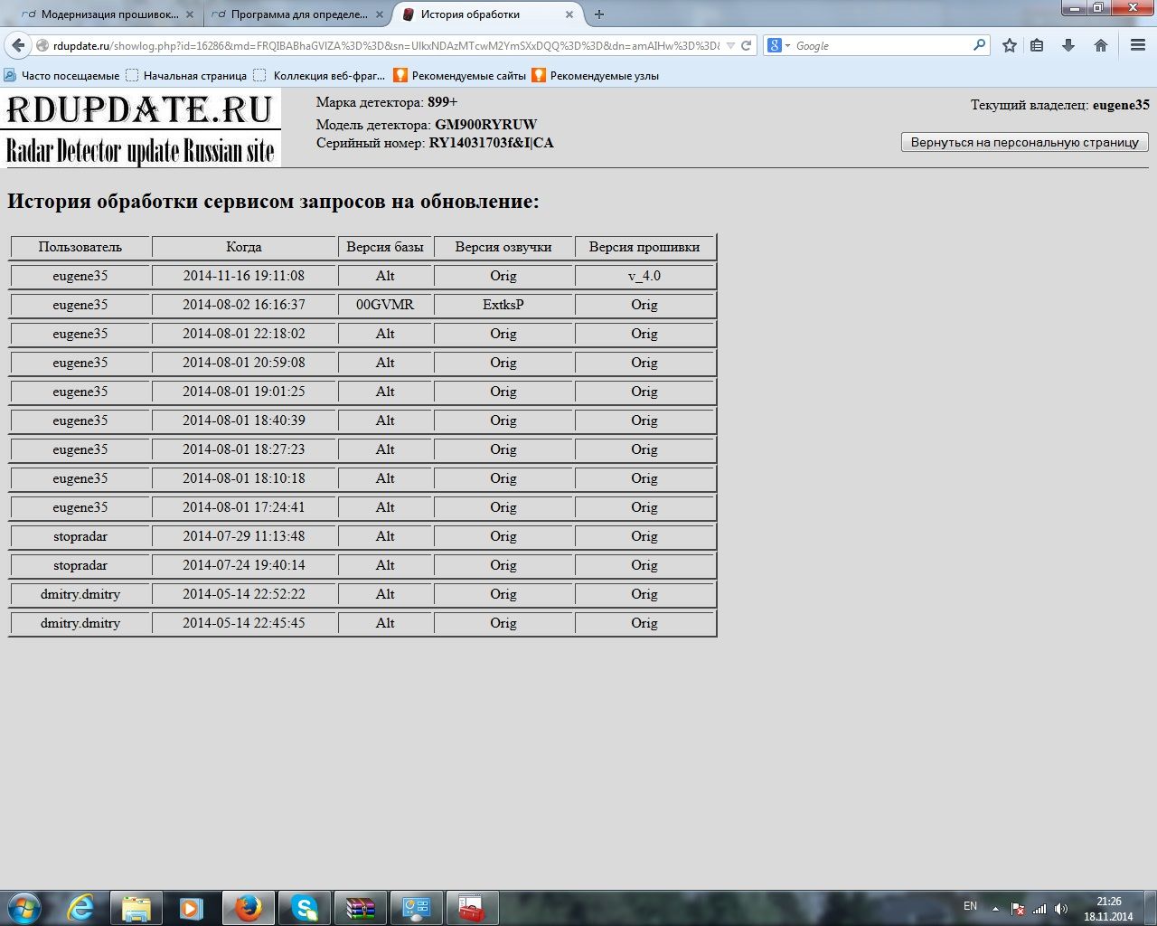

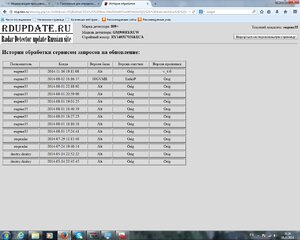

Уважаемый Lis19! Установил Вашу прошивку, но она у меня почему то не работает. Все звуковые оповещения остались. В меню U только две позиции 0 и 1. В приложении скрин обновления и файл с логом из программы ikar'a. Подскажите, пожалуйста, как сделать её работоспособной.
Вообще полезная вещь если будет работать. Я готов и заплатить на сайте rdupdate, если будет возможность купить один раз прошивку без мусорной озвучки, а не платить каждый раз за обновления. Спасибо.
