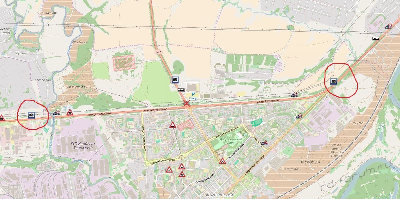

Ситуация: GPS включен и работает ( судя по тому, что работает компас и голосовое оповещение о превышения установленной скорости), но нет оповещения о камерах ( тип, скоростное ограничение и т.п.). Проехал почти все камеры города ( г. Новокузнецк)- результат тот же. Ездил с родной базой ( из магазина) и после обновления ( от 20.05.2016)- тишина. Информация только по радарной части.
Это что,отсутствие камер в базе по всему городу? . Но оповещение по этим же камерам отражается на мобильнике и планшете с загрузкой соответствующей программы. Можете подсказать в чём проблема?
Чайник
8 109
Думаю, что в этом
В базе нет радаров, и так хорошо берущихся РД. Иначе, зачем он нужен. Можно спокойно и с прогой кататься ;)
Duglas33
12.07.2015
Владимир
INSPECTOR TAU
chevrolet cobalt
Подскажите эти радары есть в базе gps,сегодня проезжал подними оповещения не было только радарной частью
