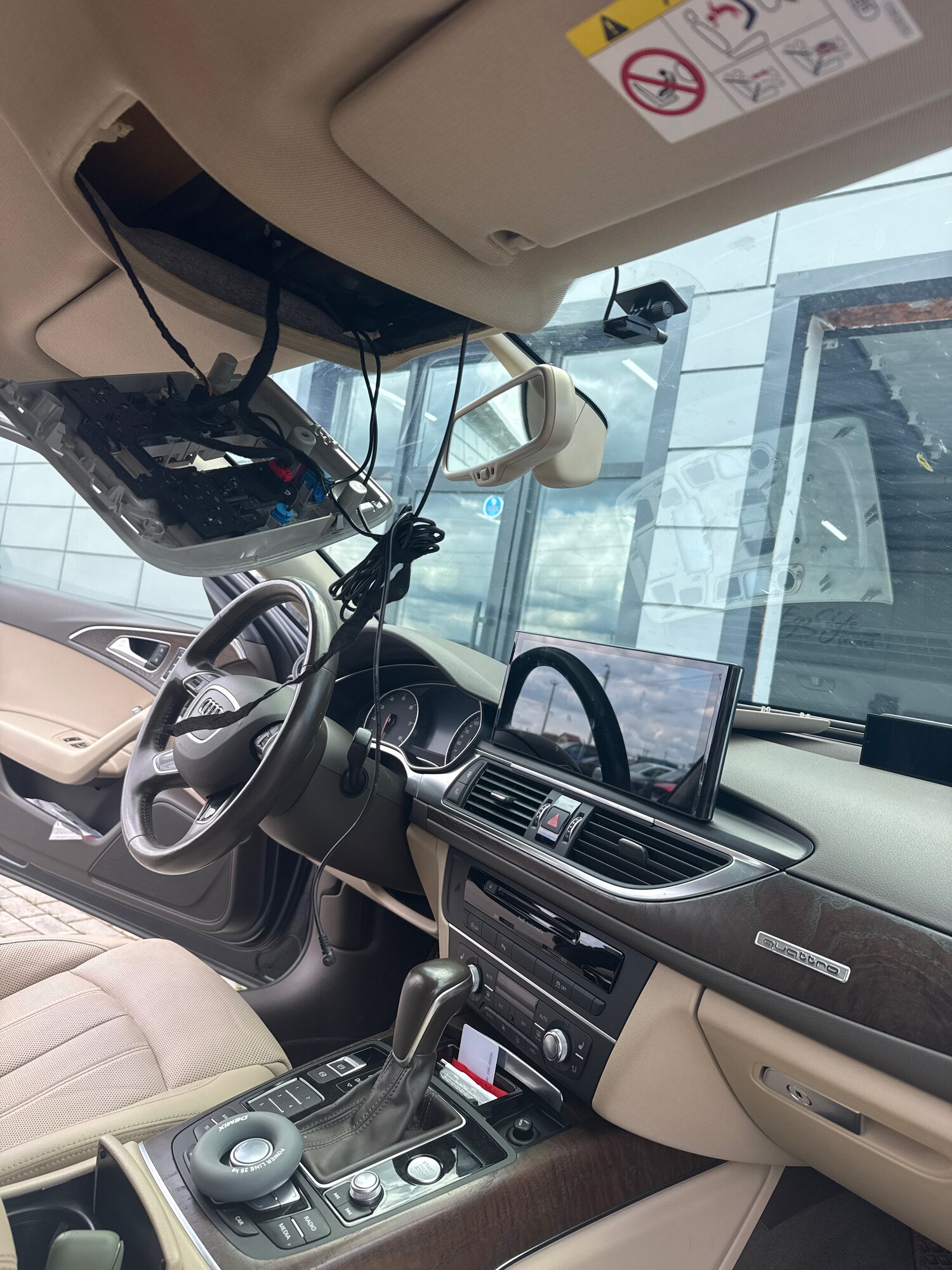

День добрый!
Приебрел неделю назад neoline SPECTRUM DUAL при установке пока висел на проводах поймал спутники на пару сек и по сей день (5 дней) спутники ловил если долго машину оставляю под открытым небом, как только начинаю движение спутники отваливаются. ХЭЛП служба поддержки неолайн ничего внятного не говорит мол отправляйте через СДЭК к нам будем разбираться (проводка под крышей) нет желания разбирать все. Может ли атермальная пленка на лобовом глушить его от слова совсем? Устройство работает как регистратор и весе :-( Может кто сталкивался помогите разобраться. Переносил место установки прикрепил фото первого места, сейчас перенес под зеркало заднего вида и все равно ничего не изменилось. в момент переноса сигнал тоже на пару сек появился и сразу пропал. даже проюовал класть на торпеду и проехаться, тоже ни ловит. Короче говоря негатив переполняет меня. Помогите разобраться что я делаю не так....?
Да совсем забыл сказать езжу из Москвы в область и ситуация не меняется. НЕ ЛОВИТ от СЛова совсем
Самый простой вариант проверить - разместить устройство вне авто, если поймает, то всё понятно. И тогда уже можно попробовать усилитель сигнала GPS.

В газели рабочей тоже не ловит, если положить ближе к центру панели. Ловит только возле открытого окна. Причем сначала его наружу вытаскиваешь, а потом только ложишь. 7500S так же вел себя. В личном авто все отлично работает. Что-то со стеклом, я так думаю.
Ехал с ним в отпуск(почти 4200км в одну сторону). Тоже пропадал сигнал gps, а телефон работал. Но было и наоборот, навигация ни в телефоне, ни в машине не работала, а spectrum ловил gps.
