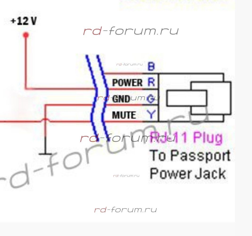

Подскажите как правильно обжать провод V1 для прямого подключения в бортовую сеть авто?

Схема провода питания для V940a, Rx-65 и Escort 8500
Красный +, зелёный -. Подходит для Валика. Кнопка не нужна - это для Белскорта, для приглушения.
Предохранитель нужно в плюс впаять для надежности? Если "да", то каким номиналом?[DOUBLEPOST=1545049603][/DOUBLEPOST]Другой схемы нет? Помню пару лет назад попадалась крупная схема с русскими обозначением проводов
Не могу понять как правильно обжимать... по схеме питание красный провод левее центра, а минус провее. На оригинальном проводе прикуривателя наоборот - плюс правее, а минус левее. Так какая схема правильная, и на за что отвечают оставшиеся 2 провода ?
8 015
:pardon:Завтра в машине гляну.
Я для скрытой проводки на Бел делал по этой схеме, V1 от него работал. Сейчас проложен сток от Валика.
Для подключения Савви и свистка.

Да, посмотрите если не трудно
