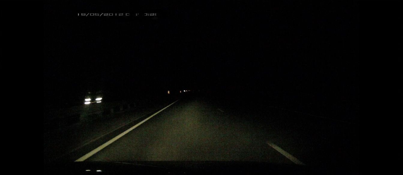

На днях была непонятная сработка в лазерном диапазоне
http://rutube.ru/tracks/5640336.html
Единственная мысль по этому поводу- встречный автомобиль, возможно ДПС. По фарам похоже на 2199, у нас такие вечно дежурят в районе н.п. Лужа
Я не смог точно идентифицировать, что у них стоит. По внешнему виду похоже на Визир- моноблочная хрень с экраном на вертикальном штативе внутри машины. Прошлым летом пару раз была именно такая сработка, и оба раза впереди ждала машинка ДПС (хорошо, что не меня :))
Теперь вот думаю, каковы мои шансы (ехал чуть быстрее, чем еще можно+ ночь) А может просто Валентин ошибся:confused:

Ошибиться Валентин не мог, он что то зацепил, а вот качество видео :-! , по нему не реально оценить встречный авто. Это РуТуб так сжимает видео? С Кордоном тоже все в пикселях.

Да, РуТуб всё портит. Видео снималось на Каркам Q2
Посмотрел сейчас стоп-кадр, точно не определить, что это было.
Подожду немного:)

По мне, так похоже на Вольво. Мне тут даже S40 попалась с лазером.
