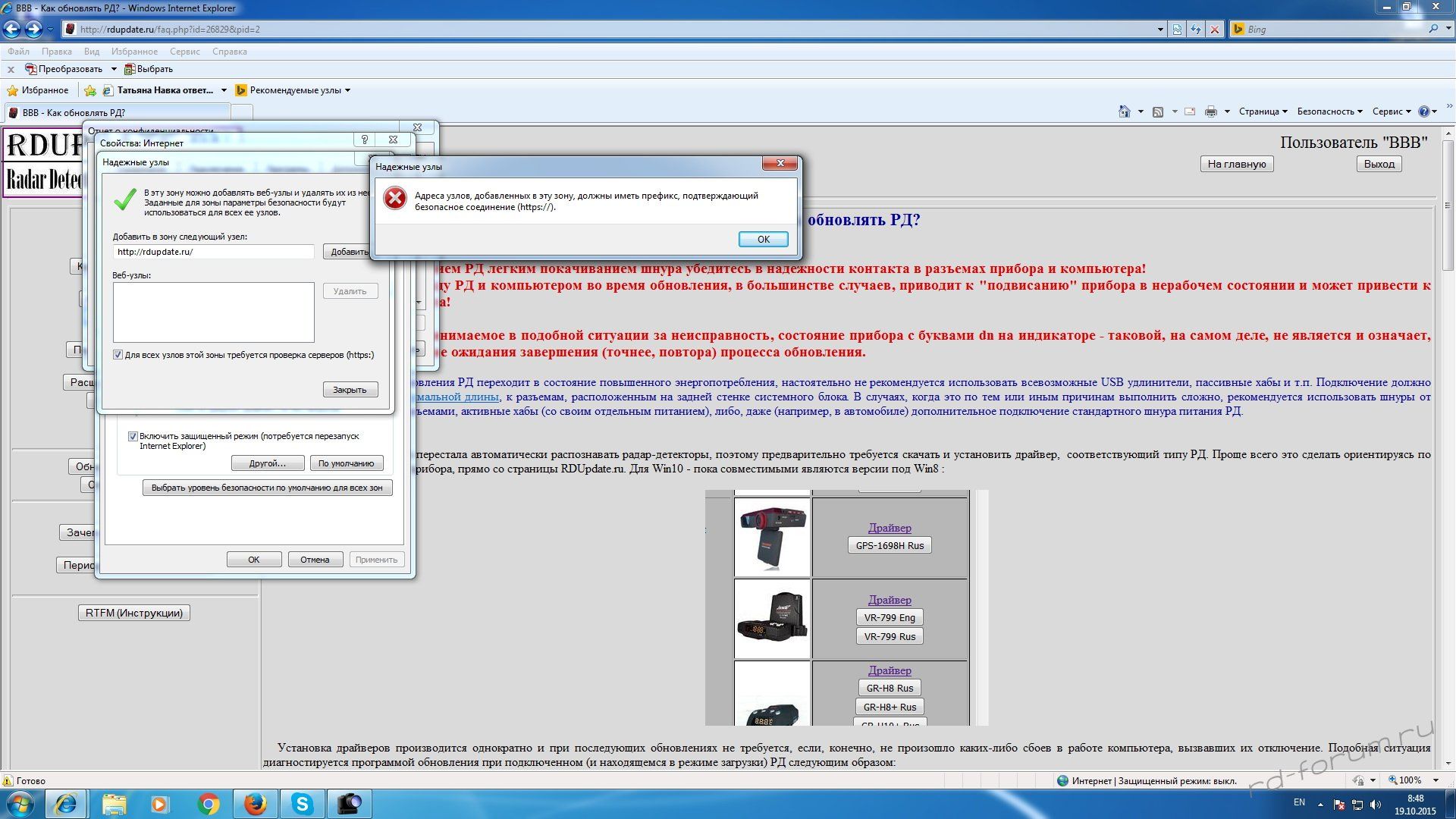

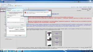

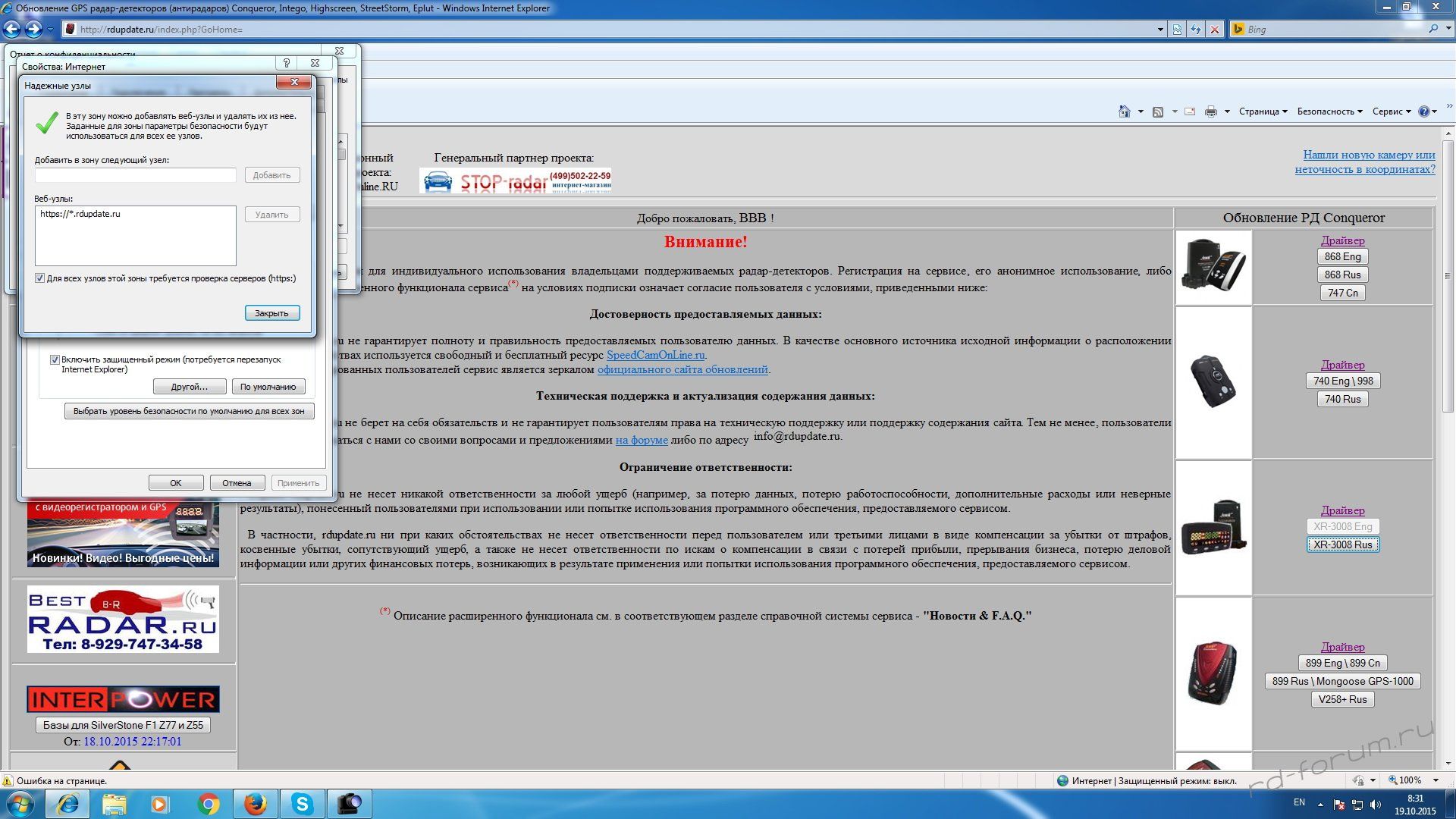

Здравствуйте! Работает также обновление и через браузер IE Ошибка была в том, что при настройке IE я проигнорировал последовательность действия 4(не сняв галку), а затем добавлять в зону узел: http://rdupdate.ru/ Пример в 6 скине. В результате чего система рекомендовала не http, а https , тогда только пропускала ввод: https://rdupdate.ru/. Пример в 7 скрине. Этим самым совершив действие 5, далее 4 что и являлось ошибкой. Браузер IE не хотел обновлять Радар детектор
