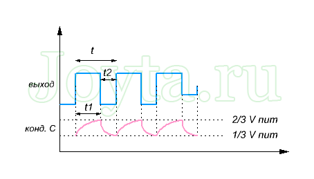

Идея теста в определении минимального импульса который вообще может принять РД в идеальных условиях
Можно сделать не имитатор Искры а просто генератор коротких повторяющихся импульсов, такие импульсы РД должен еще лучше ловить.
Без всяких микроконтроллеров на NE555.
Umpel писал что длина самого длинного импульса 120мс.
Возьмем для ровного счета 150мс, период возьмем за 300мс
Период =
Время между началом одного и началом следующего импульса называется периодом (t).
Оно состоит из длительности самого импульса (t1) и промежутком между импульсами (t2).
Значения t1 и t2 можно рассчитать по следующим формулам:
t1 = 0.693(R1+R2)C;
t2 = 0.693R2C;
Сделаем простую схемку и будем менять скважность, т.е. длительность радарного импульса.
Програмка расчета номиналов деталей в этой статье
Описание таймера NE555
