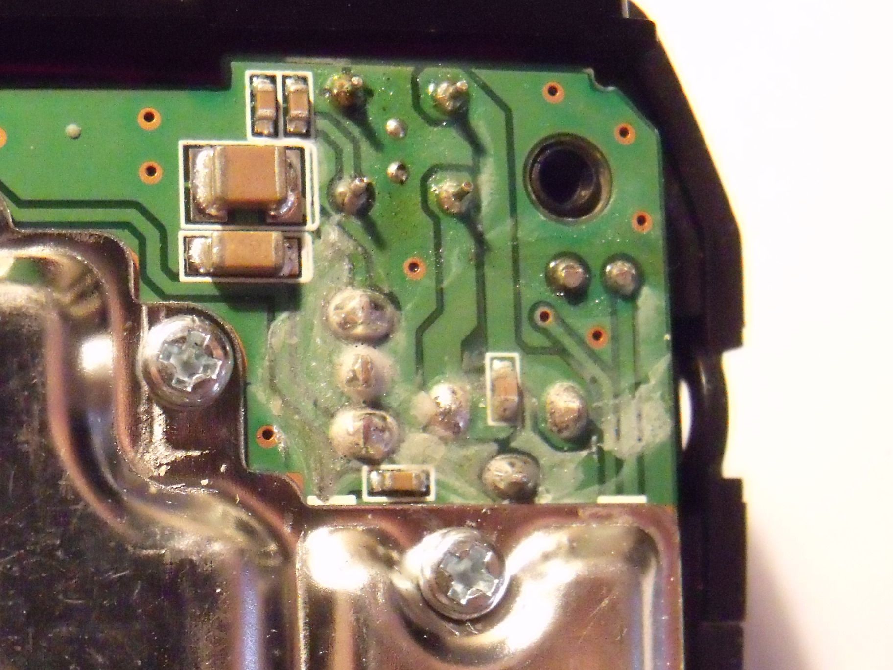

У меня такая проблемма после поездки по некоторым Украинским дорогам перестал включатся SHO-ME 520, отходит контакт, разобрал. Вырвалось из платы гнездо для штекера. В чем суть вопроса, пожалуйста фото покрупнее место припаявания к дорожкам, не знаю какие соединять между собой?

Типа этого...
    299 КБ · Просмотры: 966
