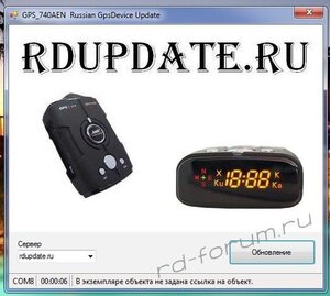

Пытаюсь обновить свой радар с главной страницы и он пишет в экземпляре объекта не задана ссылка на объект.Что я делаю не так?
Полагаете, кто-то знает, как и что Вы делаете?
Запускал информатор v0,6 пишет имя прошивки 3045GM200V2 USER,вроде всё нормально.
Так вроде или, всё же, всё?
Всерьёз считаете, что кто-то со всех ног бросится всё это угадывать поскольку ему это нужно больше, чем владельцу?

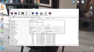

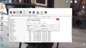

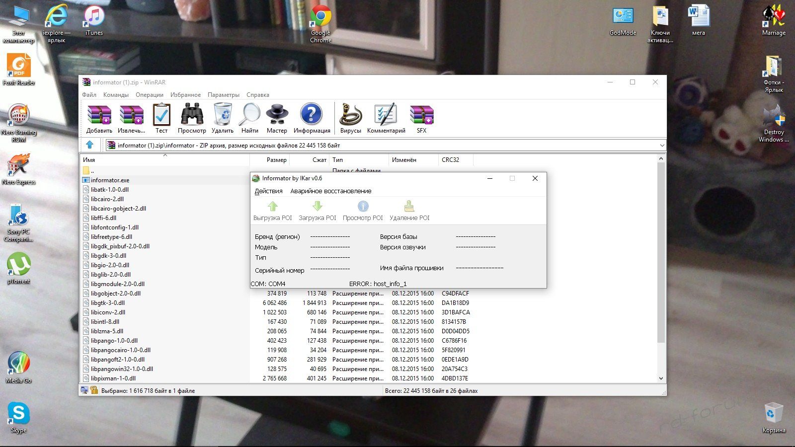

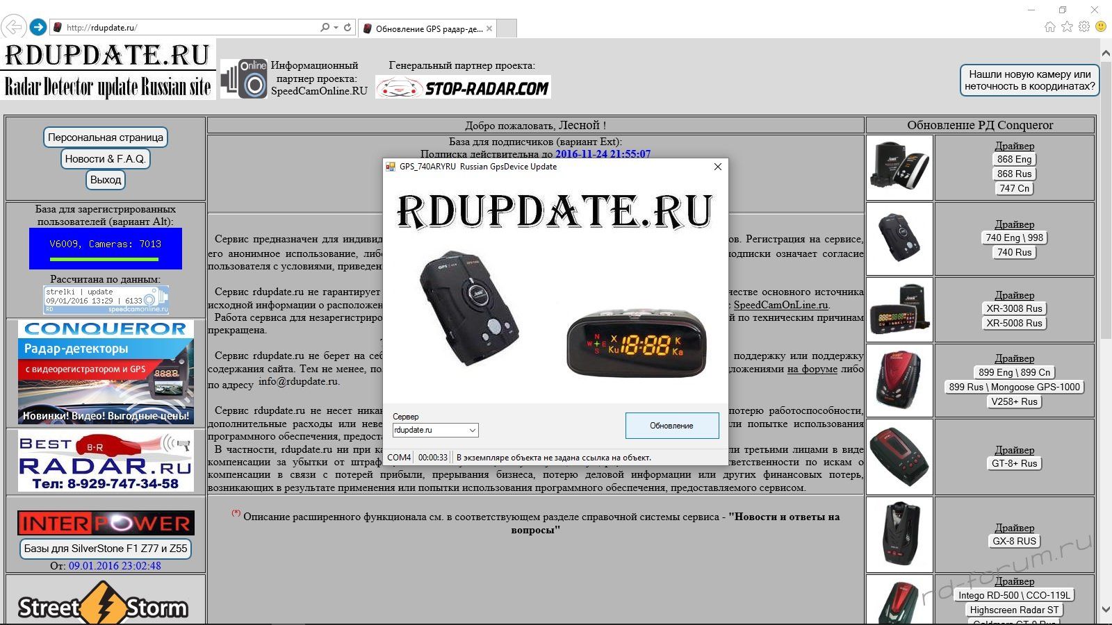

Опять пришла беда, зверёк перестал обновляться и ничего не помогает его реанимировать
Сначала стало так:
Потом попробовал его реанимировать:
Попробовал ещё раз:

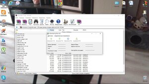

После этого выдернув шнур и подключив опять попробовал программой IKara
Сначала она не отвечала:
Потом выдала:
Попробовал опять шаг с третьего фото и не выдергивая шнур запустил опять программу IKara
Куда копать дальше не знаю (((.
11 221
@Лесной, из последнего показанного состояния (info = OK, но самих данных нет), гарантированно можно вывести только с помощью ikar'a. Через запрос аварийного восстановления. Но это будет возможно после того, как у него заведется сервер - ошибка 2002 = нет связи с ним.
Из первого показанного - должно было помочь обновление на офф.сайте, оно же - реанимация с персональной страницы...

Пытался реанимировать там, но не получилось (. Пытался и чисто на офф.сайте обновляться - такая же картина.
11 221
Вот чем и плохо показанное состояние - зверушка рапортует, что у нее всё хорошо, но кто она такая - рассказывать отказывается. И сервера обновления не знают, что с ней делать...

Благодаря помощи наших уважаемых гуру @Passerby и @ikar мой зверёк ожил :D. СПАСИБО Вам!!

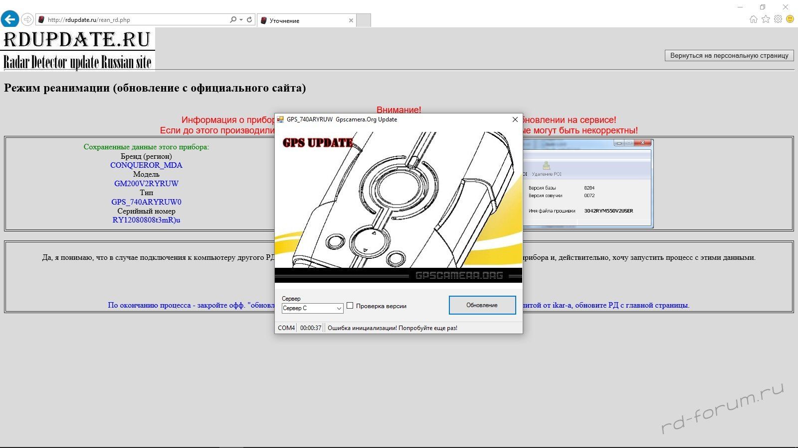

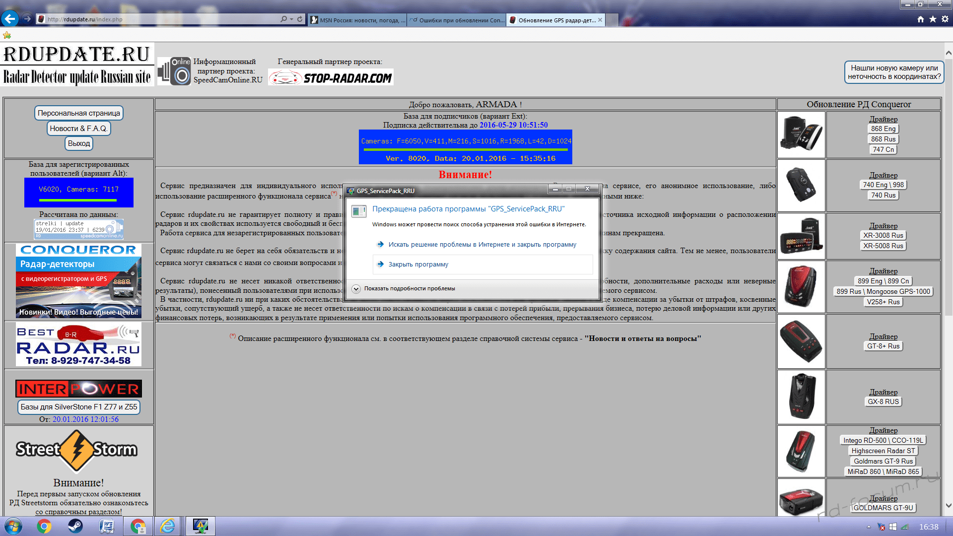

Подскажите пожалуйста! Не могу обновить 899+. Постоянно появляется вот это:

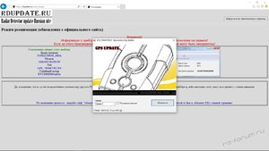

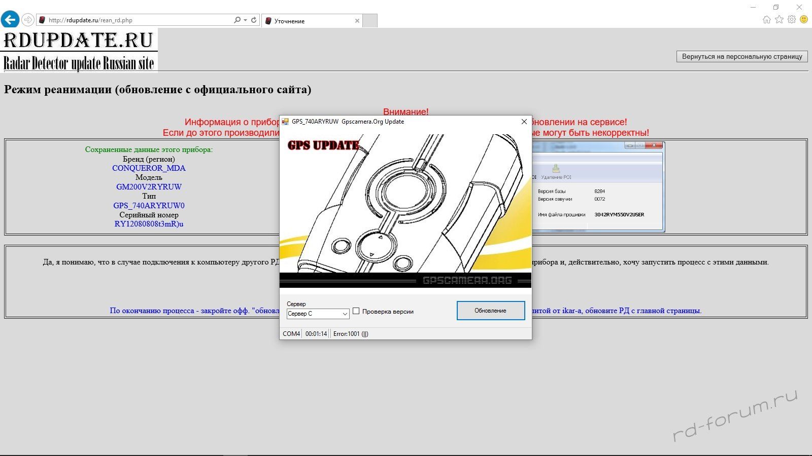

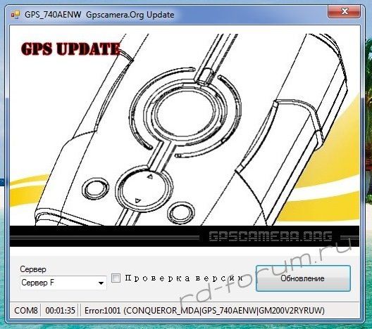

Уважаемый @Passerby, попытался обновиться со своим РД 740А с персональной странички, но по неизвестной причине обновление не прошло, в результате чего пытаюсь теперь восстановить его работоспособность с помощью iKar и его программки (пока безуспешно...)
Вопрос собственно вот какой - при обновлении в окошке "Сервер" написано - "rdupdate.ru", хотя раньше ведь по-другому было - выбор серверов с буквенными обозначениями. может в этом причина неудачного моего обновления?
хотя при "реанимации" с персональной странички всё по-прежнему, как раньше...
ps чтобы не мусорить особо здесь может посмотрите историю моих сообщений на http://www.info-rd.ru/viewtopic.php?f=5&t=3&start=80 (я там пишу под ником lelik_kuz)
мне очень важны ваши мнение и советы
11 221
Из того, что вижу:
file.php
Версия прошивки - нормальная, но это не рабочая, а именно обновленческая разновидность. С этим - нормально, а вот дальше...
Тип - от "английской" разновидности, остальное - от русской. Как раз это наиболее вероятно служит причиной того, что обновлялки дают ошибку. Скорее всего - результат неправильного выбора при аварийном восстановлении.
Вместо GM200V2RYRUW в Вашем случае однозначно должна быть модель GM200V2ENW. Из состояния info OK - это можно изменить только informator'ом, выбрав "английский" 740-й (если он есть в списке, если нет - просите, чтоб добавил).

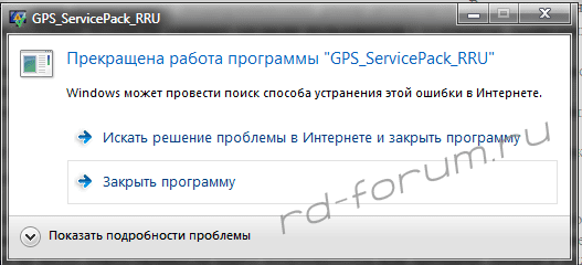

Из того, что показываете - можно понять лишь что на машине под Win7 по какой-то причине не запускается программа обновления. Нажать на "Показать подробности" и посмотреть, что там пишут - почему-то с этой стороны экрана не получается...
Был неправ, однако...
Лелик сказал(а):
а после запуска обновления с офсайта появляется информация, но обновление не проходит - ошибка 1001
Для данного РД оффсайт http://update.gpscamera.org/ , а обновление, запущенное с http://ryru.gpscamera.org/ - как раз и прописало "русскую" модель...
