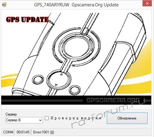

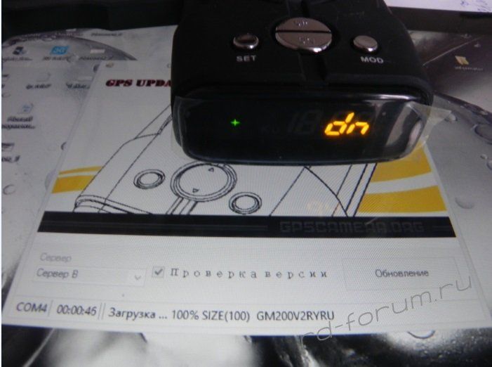

Доброго времени суток, коллеги.

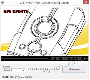

Совершенно новый GPS_740ARYRUW умер практически при первом же обновлении. Первая "регистрационная" прошивка на rdupdate прошла нормально. После подключения расширенной, в конце цикла обновления вместо ожидаемого "режим загрузки" прибор выдал "device info update break". Повторная попытка обновления повторила DIUB, и превратила аппарат в dn-полукирпич (dn/ тр-тр-тр-тр/"В экземпляре объекта не задана ссылка на объект"). На этом же РС, в абсолютно той же конфигурации и обвязке нормально обновляется и не помирает XR-3008. Действия:
1. Ушел на страницу восстановления, результат - Error 1001
1.1. До обновления:
1.2 Обновление (без галок и с галками, не повлияло никак):
Две инициализации, и не доходя до загрузки баз - опять Error 1001.
1.3. После обновления (не отключая шнур)
После отключения шнура, при следующем коннекте с РД возвращаюсь к состоянию 1.1.
2. При использовании ссылки
http://public.gpscamera.org/Service...ck.application?type=CONQUEROR/GPS_740A&lng=ru
(русской и английской версий) количество инициализаций и перезагрузок увеличивается, но лишь откладывает момент разочарования от наблюдения очередной Error 1001...

@skyter, начнём с причины, которая уже неоднократно описана.
Железки отличаются количеством процессоров и, соответственно, энергопотреблением.
Во избежание повторов - читать Про USB шнурок...

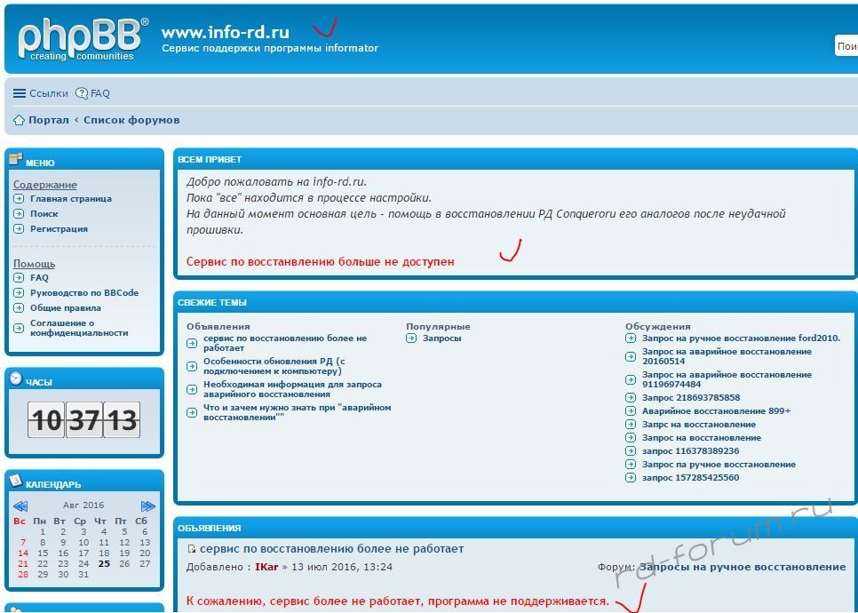

6. Сходил к Икару на сайт и увидел печальное объявление.
Спасибо, не знал. В принципе, конечно, было ожидаемо, что рано или поздно ему это надоест...

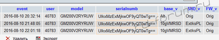

Большое спасибо за ответ!
- 2016-08-10 20:32:14. - все прошло как и должно быть: загрузка
баз, загрузка голоса, инициализации, итоговое дин-дон, голосовое "режим загрузки". Т.е. внешне на этот момент был абсолютно рабочий прибор.
Далее оплата, далее :
- 2016-08-10 21:48:05. - по окончании "дивайс инфо апдейт брейк". Но это был еще не труп, т.к. после этого получилось запустить:
- 2016-08-10 22:01:18 - апдейт опять запустился в режиме расширенной подписки, не выдавая ошибку "не задана ссылка на объект". Прошел полностью (судя по сроке информера и процентам на приборе), полностью загрузились база точек, база голоса, и опять "дивайс инфо апдейт брейк".
ВОТ ТУТ Я СТУПИЛ.
Вместо того, чтобы проверить Икаровской утилитой состояние аппарата и спокойно подумать, что делать далее, (т.к. ни разу ранее при обновлении не было проблем, и опыта их решения тоже ), я полез на страницу реанимации. Которая и выдала при первом же проходе E1001.
Хм, ну тогда и шнурок/питание тоже отпадают, т.к. самое первое обновление всеж таки прошло корректно.
Почему я и выдвинул предположение про битую флэш (и предоставленная Вами ссылка на архив баз это косвенно подтверждает) : по местам проезда камеры есть, но РД их не отработал, т.е. возможно что то было криво прописано, или флэшка оказалась "сновья" битая по каким то адресам (су). Которые(ый) оказался задействован под данные только в режиме расширенной подписки и в момент записи в них и выдал(и) ошибку обновления данных.

11 225

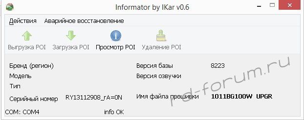

@skyter, по дороге еще раз обдумал ситуацию, судя вот по этой картинке - не совсем безнадёжно:
6-jpg.29601
Давайте продолжим в личке, поскольку будет серия вопросов-ответов, а случай не настолько типичен, чтобы ими тему забивать...

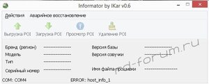

А никто не поделится Икаровской утилитой чтобы выяснить что случилось с аппаратом? На его страничке ссылка скачивания прикрыта... Принесли кирпич после обновления, а что случилось толком не знают.:) Через rdupdate - "В экземпляре объекта не задана ссылка на объект". gpscamera.org аппарат не идентифицирует...
11 225
@Dmitrich777, поскольку у него всё это было в свободном доступе, наверное, возражений поступить не должно... То, что весь функционал, кроме "посмотреть текущее состояние", нерабочий, полагаю, понятно.

К сожалению сервис (от Ikar) по восстановлению РД после неудачного обновления больше не работает.
Будьте внимательны при обновлении и соблюдайте рекомендации в шапке темы.

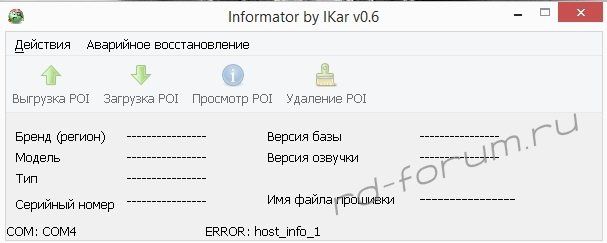

@ViLLi, что показывает утилита ikar'a?
ViLLi
28.08.2016
Мордовия
Conqueror GX-8
Выдает аналогичное сообщение: https://www.rd-forum.ru/attachments/1-jpg.29598/
На форуме в качестве гостя видел скрины от Ikar'a, но запрос дополнительный не выходит в его утилите
Там должно формироваться что то типа индивидуального запроса на разблокировку ( не помню как точно называется). Но почитав здесь понял что его утилита сейчас не работает в полном режиме
СОМ 6 только выдает, а не СОМ 4 как на скрине
