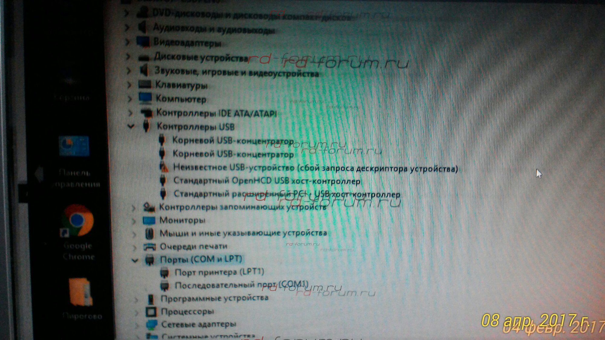

Здравствуйте! Обновлял осенью радар-детекторную часть на офиц. сайте,HighScreen black box, уж очень разговорчивый был прибор,срабатывал надо-ненадо,я и чуствительность уменьшал,и режим оповещения.После обновления ничего не изменилось.Решил еще раз обновиться-при обновлении процедура не прошла до конца и прибор умолк,только надпись dn. В феврале дошли руки,стал разбираться,что с ним сделать.Пробую на двух компах,один 7ка второй XP. Три разных шнурка USB. На 7-ке звук при подключении и откл есть,а в диспетчере устр-в пусто,на ХР появился в портах(COM и LPT), хотя я ожидал в контроллерах USB..Утилита от Ikarа видит только подключение COM7 и ошибка ERROR Host_info_1. Сервис обновления RDUPDATE застревает на "Идентификация.." и потом "не обнаружен выбранный FH118RUH." Как и в соседней ветке на 152 странице. Аvast стоит-выключил. на персональной странице нет моего прибора,да и полгода назад не было. В тупике,может подскажете,уважаемые специалисты,куда двигаться?

Коллега по несчастью, вот и я осенью словил такое же, валялся он до февраля, решил а вдруг, и тут пять шнурков, родных не родных, коротких, толстых, и разные компы, надежды нет все dn и 1001, серийник видит ошибка 0028, плюнул, покупаю новый, но настораживает то, что это то же случилось осенью, видно у них что то там с прошивкой не то было от чего приборы начали загибаться. Забей на проблему.

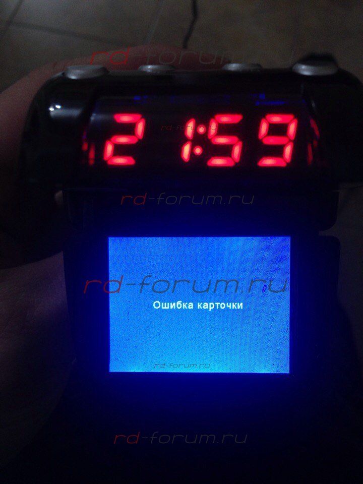

Карту заменил, все равно не видит , прикрепляю фото
Теперь еще и error 1001
Ну, если считаете это достаточно подробным описанием того, что делалось с прибором, подождите, пока освободится кто-нибудь из дежурных экстрасенсов, который, вне всяких сомнений, укажет, что именно происходило и почему это привело к такому результату.

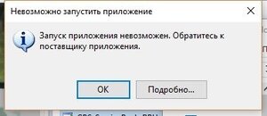

Здравствуйте! Радар CONQUEROR 899, обновлял не раз и всегда без проблем. Сегодня "GPS_ServicePack_RRU" при запуске выдал: "Запуск приложения невозможен. Обратитесь к поставщику приложения". Пробовал с Win10 и Win7. Framework 3.5 включен.
Лог во вложении
  • 4V7R8VVN.txt
    5,5 КБ · Просмотры: 810
Строчка из лога:
URL-адрес развертывания : file:///C:/Users/sla_r/Downloads/...
Программа обновления, вместо запуска, скачана на компьютер, после чего идёт попытка запуска полученного файла.

Строчка из лога:

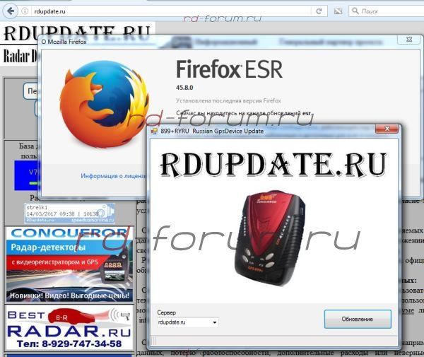

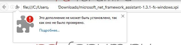

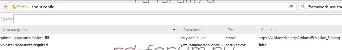

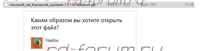

При запуске "microsoft_net_framework_assistant-1.3.1-fx-windows" FireFOX пишет "Это дополнение не может быть установленно, так как оно не было проверено", далее только ссылка на сайт мозилы. about:config поправил, мозилу перезапустил.
ps окошко запуска программы обновления появляется, как и раньше, при успешных обновлениях, но при половине прогресса вываливается с указанной ошибкой
Второй абзац под первой картинкой (и первый - под второй) необходимо продублировать и тут?
1) Попробуйте удалить всё в %USERPROFILE%\AppData\Local\Apps\2.0\
2) Если ничего не изменится - всё ж таки, покажите картинку...

2) Если ничего не изменится - всё ж таки сказал(а):
извините, вроде понял. чтобы обновить РД я должен переставить браузер?
Вячеслав_krsk
14.03.2017
Красноярск
CONQUEROR 899 Rus
Mazda Axela
Спасибо! Через вшитое IE обновление пошло.

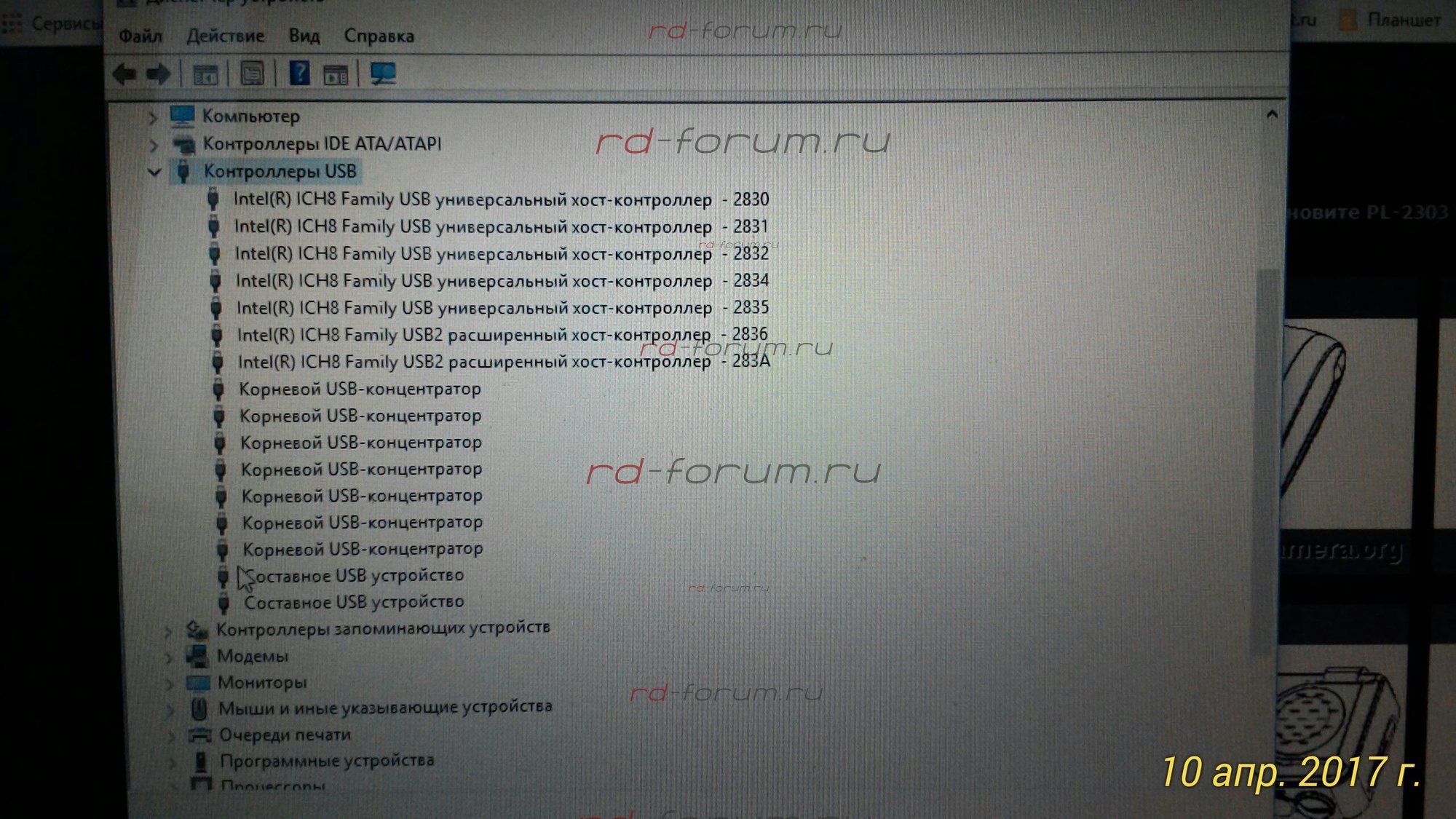

Добрый вечер,в сообщениях 1046-1053,на предыдущей странице,описана ситуация с последним обновлением,сейчас комп не видит РД вообще,4 шнура от разных производителей плюс другой гарантировано рабочий комп,результат один-Проверьте... Ни в контролере USB,ни в Портах нет vx450r,при подключении никакого звука,про ошибку 43 не пишет,удалил драйвера,расширения,IE-установил по новой все, Проверьте... и все тут,и в Гугле,и в Эксплорере,раз правда один раз GPS ServisePack выдал:невозможно запустить приложение,далее при попытке обновиться,после проверки подписки:Проверьте... и на Сервер В,и на Update.ru,все перечитал по новой Как обновить..-не вижу в какую сторону смотреть и где искать.Прошлый раз при удачном и неудачном тоже комп звуков при подключении не издавал,но ошибку 43 было видно,нынче??
    352,2 КБ · Просмотры: 772
    311 КБ · Просмотры: 698
Ну, раз замена шнурков и компов эффекта не дают - остаётся сменить детектор...

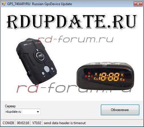

Добрый день (если он добрый)...
Второй день мучаюсь с обновлением 740-го. При любой попытке после статуса "Обновление базы данных...100%" сразу выдает "send data header is timeout". Скриншоты прилагаются...
Обновление с ryru.gpscamera.org завершается вроде как успешно, но на дисплее моргает "ndb" и отсутствует голос...
Замена шнурков/компов не влияет на результаты...
Не очень...
Однозначный симптом "загнувшейся" флэшки.
И это - как раз его подтверждение.
Сами флэшки - стоят копейки. Поскольку системные данные читаются-восстанавливаются - одна из двух, как раз критичная, ещё живая. Для реанимации зверька нужен паяльник, программатор и прямые руки... Менять нужно обе, вторая - наверняка тоже на подходе к выходу из строя по количеству циклов перезаписи.
Спасибо за ответ. Даже не буду заморачиваться - в помойку...
