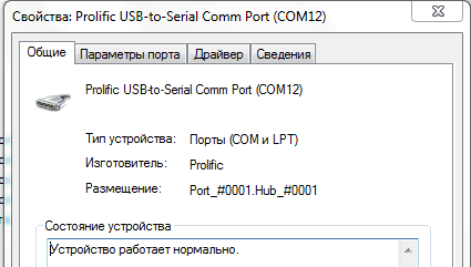

Здравствуйте
модель Concueror XR-3008
В процессе обновления выскочила ошибка обновления языкового модуля и все зависло.
Отключил радар и снова подключил - устройство появилось в системе + на экране горит DN
но не программа обновления не программа восстановления не видит устройство
пишет: проверьте что устройство подключено и переведено в режим DN
Как оживить?
Может есть откуда скачать дамп для прошивки микросхемы
11 225
Так оно появилось или его никто не видит?
P.S. Чуть в иной формулировке - что именно появилось в системе?

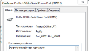

2018 10 23 145919
2018 10 23 145952
Я пробовал все методы описанные в данной ветке
ни один софт не подключается к устройству
разные шнуры и компьютеры тоже пробовал

@xupyprcs, один лишь вопрос, для уточнения.
Это - отозвался и был опознан компьютером USB контроллер Prolific
А можете сказать, с какого перепугу XR-3008 должен опознаваться программой обновления для GT-8+ ??

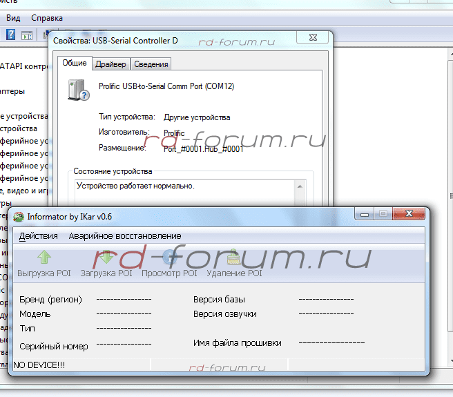

Покажите результат работы утилиты informator.

@xupyprcs, а теперь - о грустном.
Если, разумеется, утилита ikar'a запущена после того, как детектор был подключен к компьютеру, а не до того.
Она последовательно перебирает все СОМ-порты, отправляя на них запрос "ты хто?" и ожидая некоторое время ответ.
Состояние NO_DEVICE означает, что такого ответа она так и не дождалась.
Наиболее частые причины вида "драйвер\шнурок" отпадают, поскольку компьютер успешно опознал контроллер в тушке.
Остающиеся варианты:
1) неисправность контроллера (Prolific), который перестал передавать процессору запрос идентификации или не выдаёт наружу ответ от него. Как, впрочем, и любые другие команды.
2) микротрещина на плате межу контроллером и процессором
3) сдохший бут сектор (аналог BIOS) в самом процессоре, в результате чего он перестал воспринимать внешние команды.
Несложно понять, что прервавшийся процесс обновления во всех случаях является следствием, а не причиной.
И что принудительная замена прошивки в флэшке на ситуацию не повлияет от слова никак.
Ну а выводы и принятие решения о дальнейших действиях - предлагается проделать самостоятельно.
