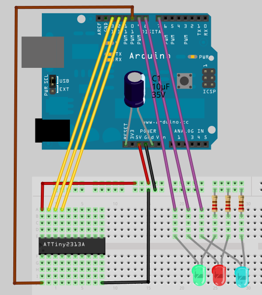

Бут понятно что отдельно, но можно через Arduino это провернуть тоже, резим ISP есть, картинка ниже.
тут http://forum.arduino.cc/index.php/topic,24073.0.html народ на Atmega32 вкорячил бут, вроде как скетчи льют...
