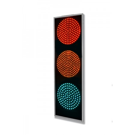

Читатели всё чаще жалуются на новые тонкие светофоры без козырьков — в солнечную погоду их сигналы практически не различимы. Начальник ГУОБДД МВД России генерал-лейтенант Михаил Черников пояснил, что такие конструкции могут быть законными.
Согласно ГОСТ Р 52282–2004, транспортный светофор с секцией диаметром 200 или 300 мм должен иметь козырёк длиной 240–300 мм с наклоном вниз на 2–5 градусов. Однако стандарт допускает исключения для светодиодных моделей: если светофор оснащён LED-модулями, козырёк разрешается сократить вдвое. Если же светодиодные модули работают без цветных светофильтров, козырьки и вовсе не обязательны.
Тем не менее формальное соответствие ГОСТу не означает, что проблему видимости можно игнорировать. Если в реальных условиях эксплуатации сигналы светофора плохо различимы, Черников рекомендует обратиться к владельцу участка дороги — в случае с городскими улицами это, как правило, орган местного самоуправления. Параллельно можно подать жалобу в территориальное подразделение Госавтоинспекции, которое вправе инициировать устранение недостатков в организации дорожного движения.
