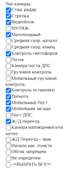

Добрый день! Какая из баз в шапке наиболее соответствует такой фильтрации, к которой я привык?
Спасибо!
Спасибо! Посмотреть вложение 81542
Никакая. Либо полная со всеми ложными сработками, либо strelki там только верхние 4 важных пункта, но лихо устаревают с каждой неделей.

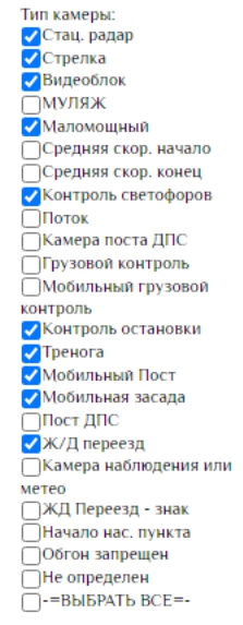

Ок, спасибо! Я использую свою супру только по gps. Пробовал подключать радарный приемник, но отказался, т.к. слишком много ложных срабатываний. А мобильные посты, треноги и засады все равно примерно в одних и тех же местах стоят, и если их нет там сегодня, все равно шуму меньше. Контроль светофоров и ж/д переездов тоже не лишнее было бы.
Пока закачал полную базу... В ней вообще все-все-все галочки?

А полная база включает все галочки сайта speedcamonline? И в любом случае спасибо большое за вашу работу!
