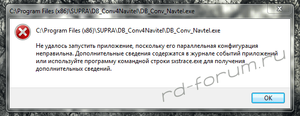

@Василий Белкин
Подскажите, тут переустановил винду и конвертер перестал запускаться, при этом прошивочная программа работает нормально. Раньше на моей конфигурации - 7win 64 все работало без проблем, режим совместимости не помогает, стоят все возможные обновлении и NET фреймворки, уже и не знаю, куда копать ((
2016-02-15 14-15-06 C  Program Files (x86) SUPRA DB_Conv4Navitel DB_Conv_Navtel.exe.png
