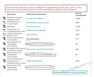

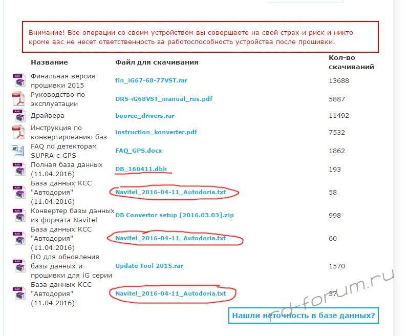

Подскажите какие базы заливать и каком порядке - База данных КСС "Автодория" (11.04.2016).. там их 3 или без разницы.
И полная база данных (11.04.2016) она почему то в другом формате.
Или просто загрузить любую Автодорию а потом со SpeedCamOnLine.ru базу нашего региона или как залить только наш регион.
Ещё, в финальной прошивке в папке Voices 4 файла для чего?
P.S. Видео в FAQ по модели посмотрел,но оно старое ...там пояснений нет.Я в этом слабо разбираюсь,подскажите пожалуйста....поподробней если не трудно.

Полная база в другом формате потому , что сконвертирована и готова к установке . Автодория нужна если базы делаешь сам ( то ,что их там три скорее всего ошибка так что бери любую они все от одного числа )
Четыре голоса потому , что два мужская Male озвучка и два женская Female и в каждоой из них есть короткая и длинная версия ( Short и Full ).[DOUBLEPOST=1460871310][/DOUBLEPOST]@Алекс 62
Вот здесь redirecting всё подробно расписано и актуально для новой прошивки . Читаем , смотрим ссылки и видео и всё станет понятно .
