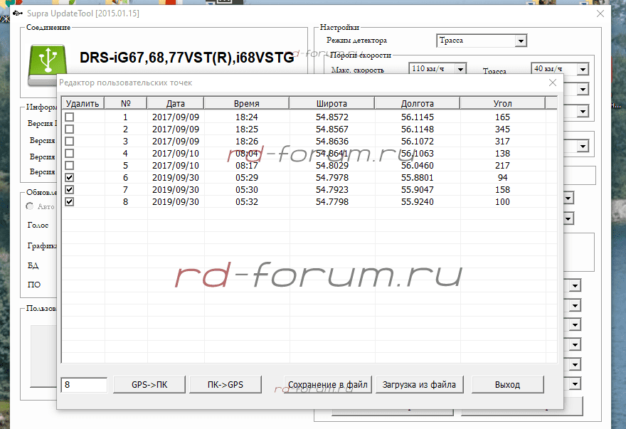

adamsit62
01.10.2019
23
Башкортостан
Супра
шишига
Обновление от 30.09.2019.
добрый день. засёк, три новые камеры контроля скорости, их возможно внести в базу?
В скриншоте, три последние, помеченные галочкой.
...и если что сильно не пинайте, если что не так, я первый раз...

Midas
24.07.2016
692
SilverStone F1 SochiZ
Subaru Forester
Обновление от 7.10.2019.
  • db_191007.zip
    617 КБ · Просмотры: 305
